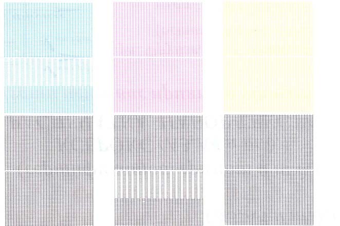

| Сообщение #57 Отправлено 02 ноября 2013 - 09:50
У меня первая головка проработала 1,5 года, а остальные в среднем 3,5 месяца. Причем был период, что принтер работал без перерыва в течение всего срока службы головки, а было такое, что почти ничего не печатал, головка все равно выходила из строя в средне за 3,5 месяца. Скорей всего конструктивная особенность и чернила здесь не причем, тут на форуме уже это обсуждалось.Вот на этом тесте дюз четко видно, что вышла из строя электроника головки, сравните, может у вас тоже самое.
| Сообщение #58 Отправлено 04 ноября 2013 - 11:41
Вы правы, третья голова вышла из строя именно по этой причине (сравнили тесты), но у первых двух тесты были другие - не было пробелов. А вот насчет последней - как она "сгорела", если стоит выпрямитель, электричество не выключались, плоттер выключался корректно с кнопок... если есть еще причины, напишите, пожалуйста, может что-то мы не так делаем, исправимся))
