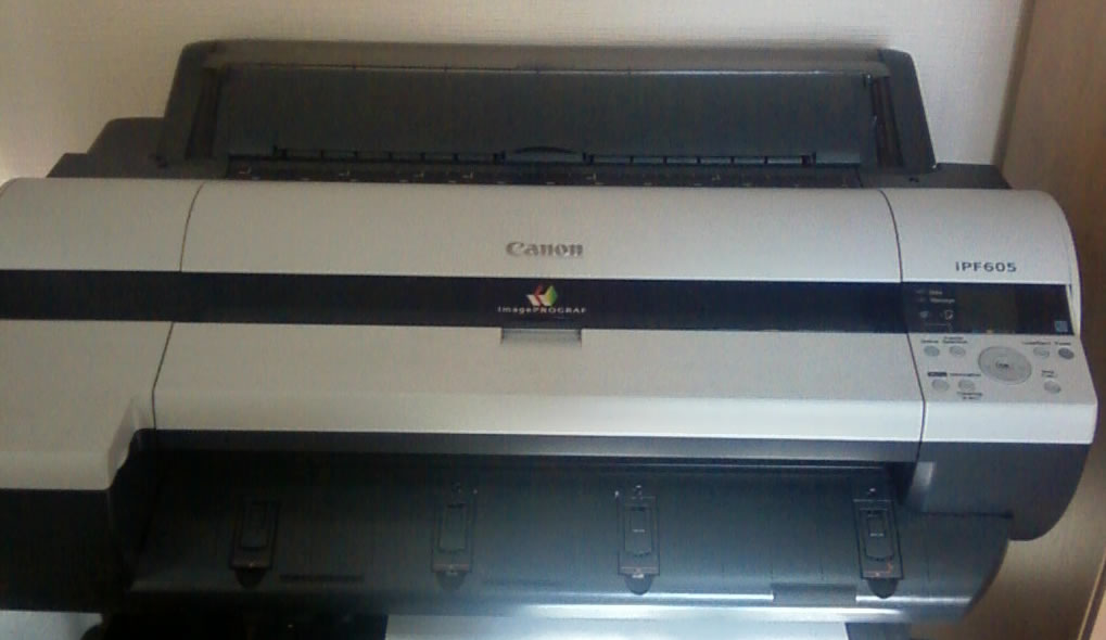

Данную тему хочу посвятить широкоформатному плоттеру Canon IPF 605.
Данным плоттером пользуюсь 2 года. За это время на сто процентов получилось:

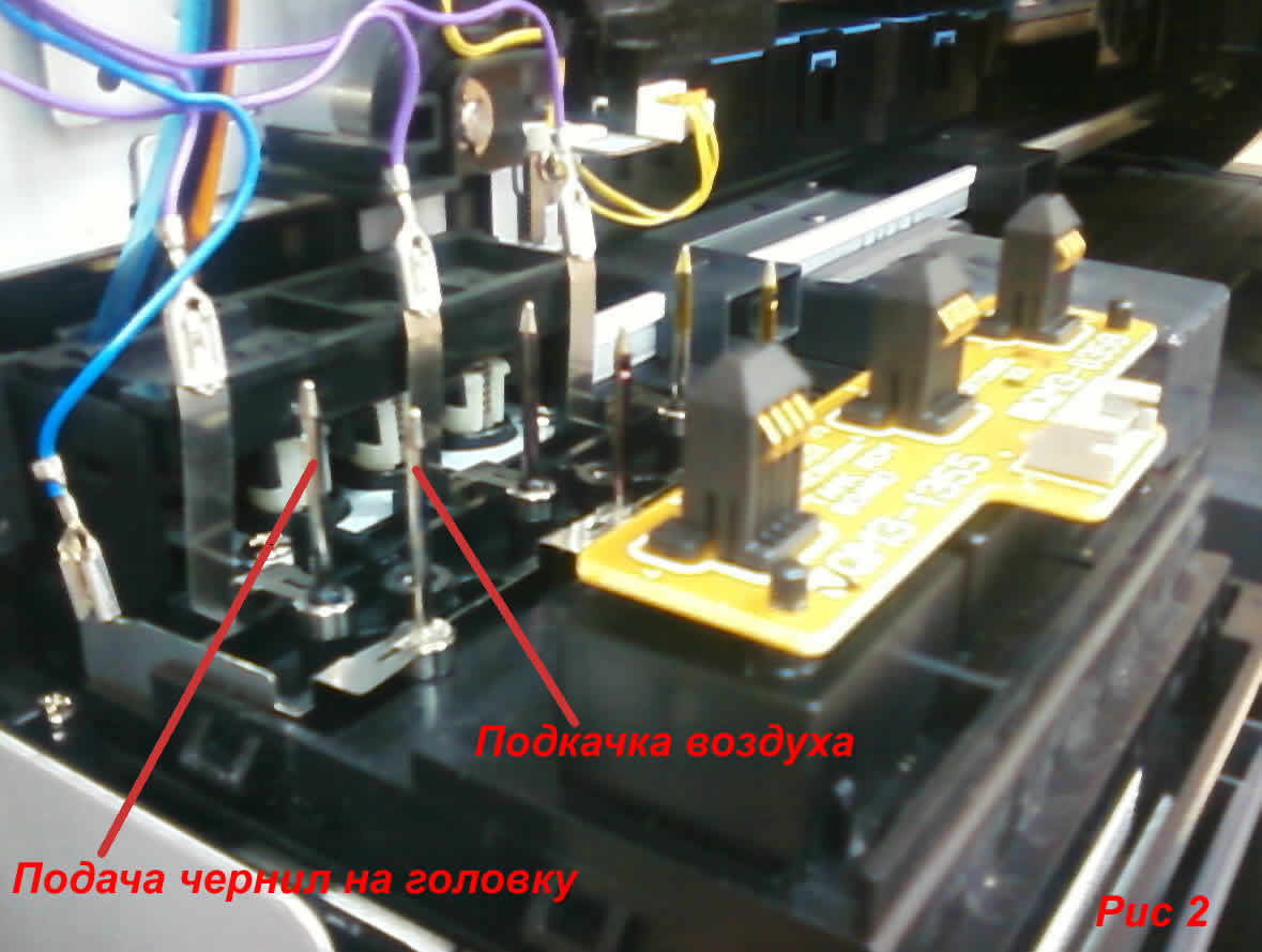

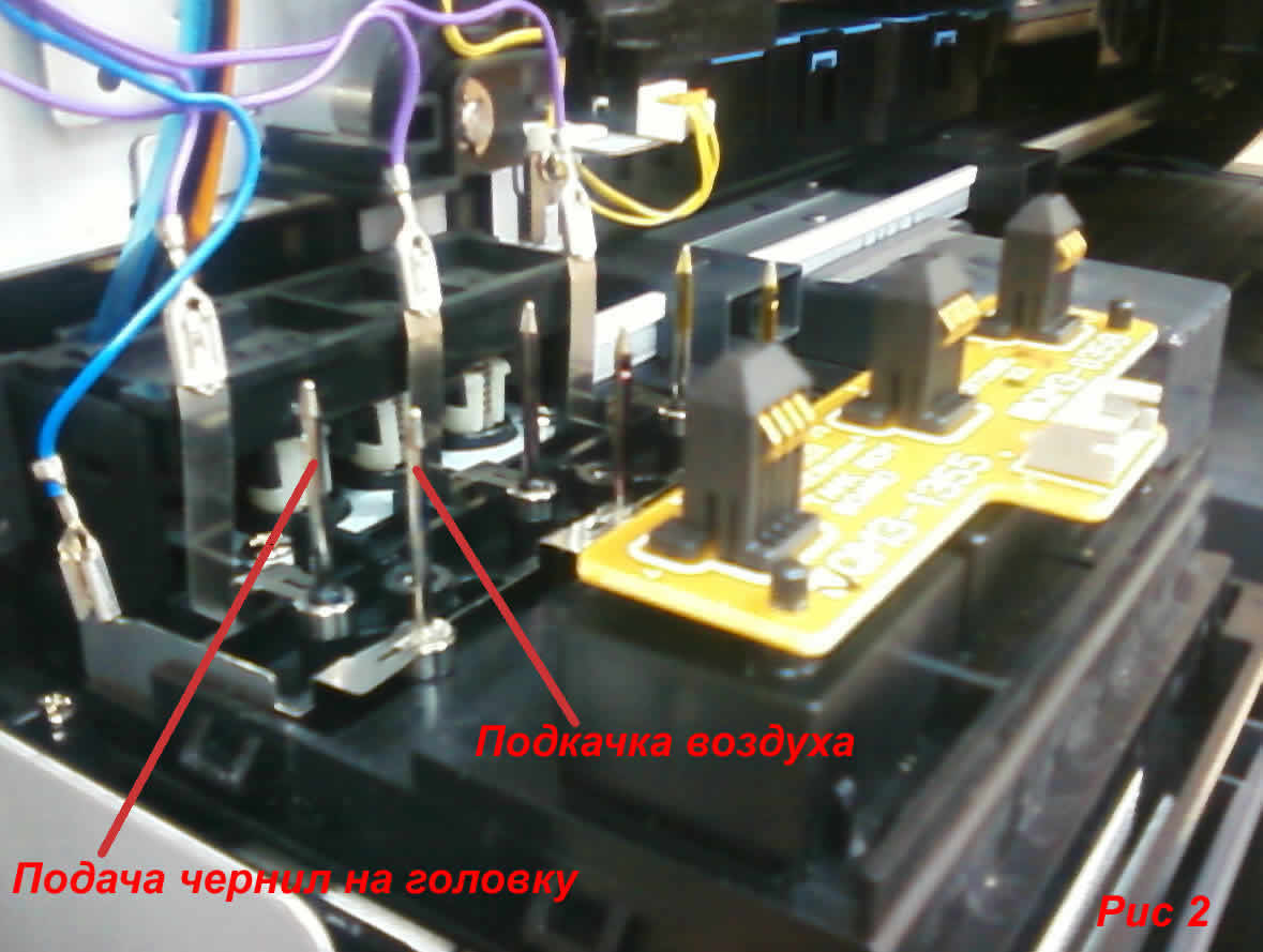

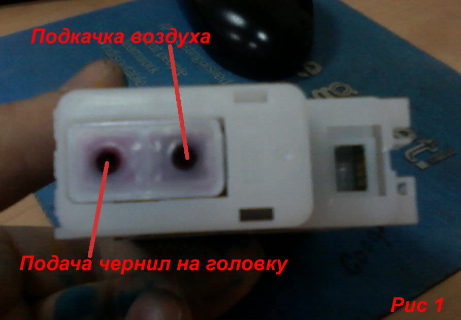

Первое с чего хочу начать - это устройство картриджа и системы подачи чернил.
На рисунке 1 представлен картридж, в котором существует два отверстия.
1 - для подачи чернил через систему подкачки, по шлейфу на печатающую головку;
2 - для самопроизвольной подкачки воздуха.
На рисунке 2 представлена система подача чернил (фрагмент картридж-приемника).
Под каждый картридж существует отдельная секция картридж-приемника с двумя штырями.
Первый штырь - служит для подачи чернил (система подкачки высасывает чернила из картриджа).
Второй штырь - служит для самопроизвольного подсоса воздуха (во избежании возникновения в картридже разряженности).
Таким образом, самое главное требование к картриджу является его абсолютная герметичность.
Если в картридже начнут изнашиваться резиновые прокладки, установленные в отверстиях картриджа, то все чернила самопроизвольно будут выливаться сначала в небольшой не сменный памперс системы подачи, а далее в корпус принтера.
Если делать из оригинального картриджа - дозаправляемый, то нужно следить за абсолютной герметичностью нового отверстия, которое собираетесь делать. Причем дозаправлять картридж нужно обязательно в изъятом состоянии, иначе все вливаемые чернила будут вылеваться из картриджа сразу в принтер.

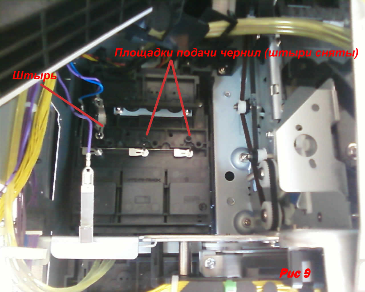

Теперь хочу раскрыть вопрос по чистке печатающей голоки (а на самом деле всей системы "подачи и подготовки чернил").
Хочу сделать отступлени....
Когда у меня первый раз забилась головка и функция очистки головки плоттера не помогла, я по рекомендация Промывка головки Canon в шести частях пытался ее промыть. Что я сделал: в меню плоттера выбрал пункт "сменить печатающую голоку", снят головку и сутки ее промывал, затем вставил наместо и заметил, что некоторые дюзы промылись, а некоторые засорились, причем на разных отделениях головки (разных цветах). Так я делал несколько раз, ситуация повторялась.
Оказывается, при снятии головки, каналы подача чернил остаются открыты. Если я чистил головку 24 часа, то за это время в каналах подачи чернила успевают подсохнуть. При установке головки после промытия, естественно подсохшие чернила попадают в каналы головки и снова ее забивают. Если попытаться на время чистки головки закрыть данные каналы, то при контакте этим "чем нибудь" с каналом, мы немного чернил да забирем, и в этом случае в головку попадет воздух.
Таким образом, чтобы прочистить печатающую головку, необходимо прочистить вместе с ней и систему подачи чернил с последующим заполнением системы, во избежании засыхания чернил и попадания воздуха в головку.

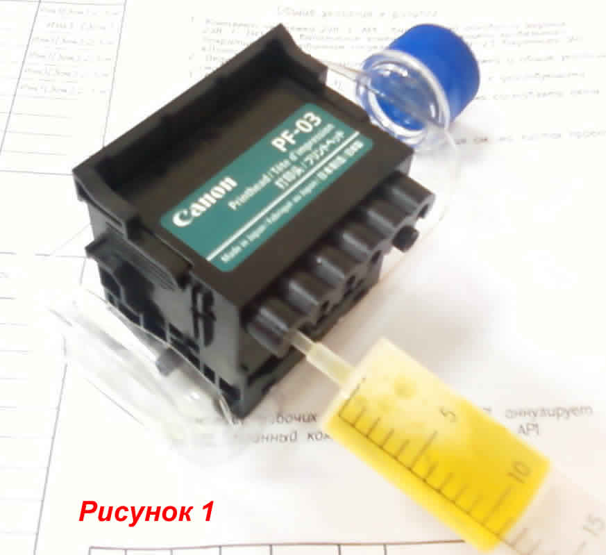

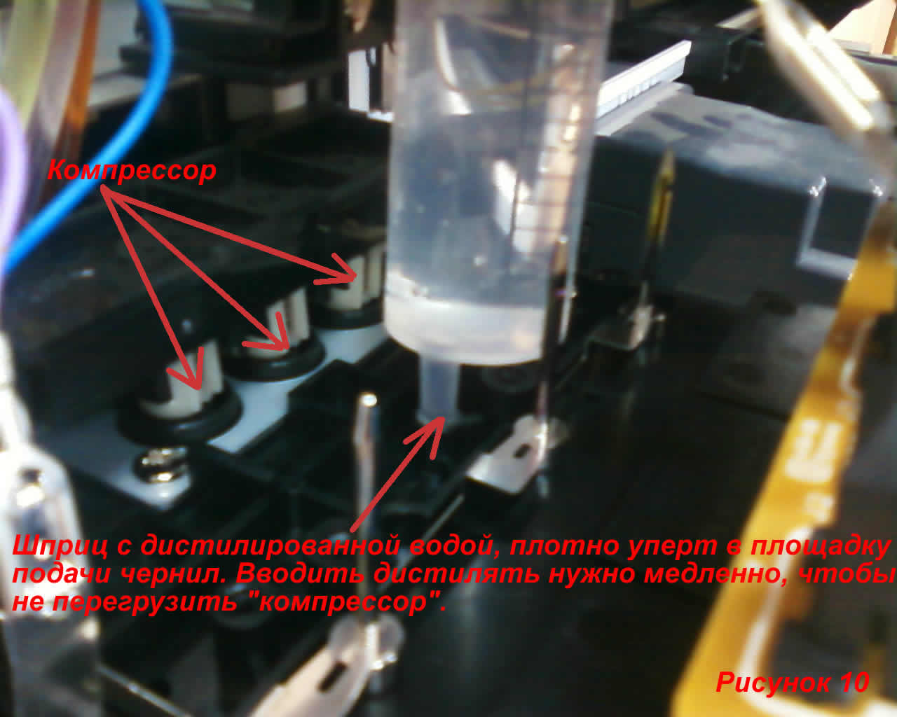

Чистка печатающей головки Canon PF-03 (системы "подачи и подготовки чернил")
Необходимо запастись:
1) 20 кубовым шпритцом и насадкой на данный шприц (использовать капсулу (стержень) от обыкновенной шариковой ручки).
Шприц
2) Промывочной жидкостью для водорастворимых и пигментных чернил. Я использовал промывку WWM.
Промывка
3) Далее заходим в меню плоттера и выбираем пункт "смена печатающей головки". Снимаем головку (ни в коем случае не дотрагиваемся до контактных площадок головки, микроконтроллер головки может быть чувствителен к статическому напряжению человека "особенности полевиков") и снимаем площадку шлейфа подачи чернил на головку. Выключаем плоттер путем выдергивания шнура питания (по другому не выключается.
4) Головку, дюзами вниз, помещаем в емкость с жидкостью для промывки, на дне которой предварительно положена не ворсистая бумажная салфетка. Глубина погружения - несколько миллиметров. Также необходимо поддерживать температуру промывки в 40 градусов (я промывал при 60 градусах).
Площадку шлейфа подачи чернил, соплами вниз, помещаем над какой нибудь объемной емкостью.

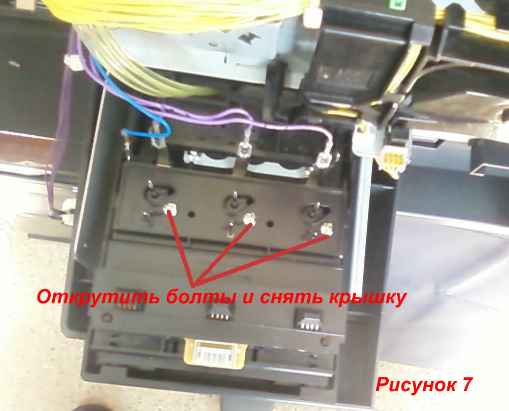

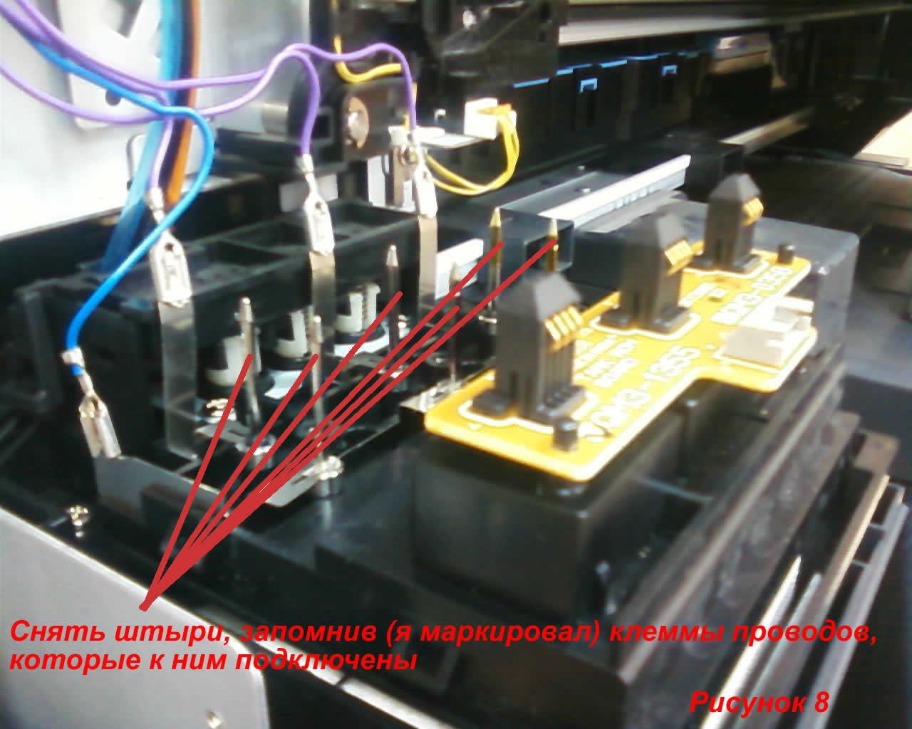

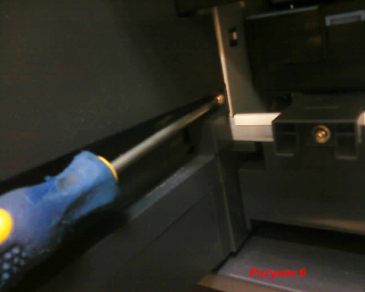

5) Пока головка откисает, приступаем к разборке системы подачи плоттера (картридж держателя). Все не так сложно как кажется на первый взгляд. Последовательность разборки отображена на представленных ниже рисунках:

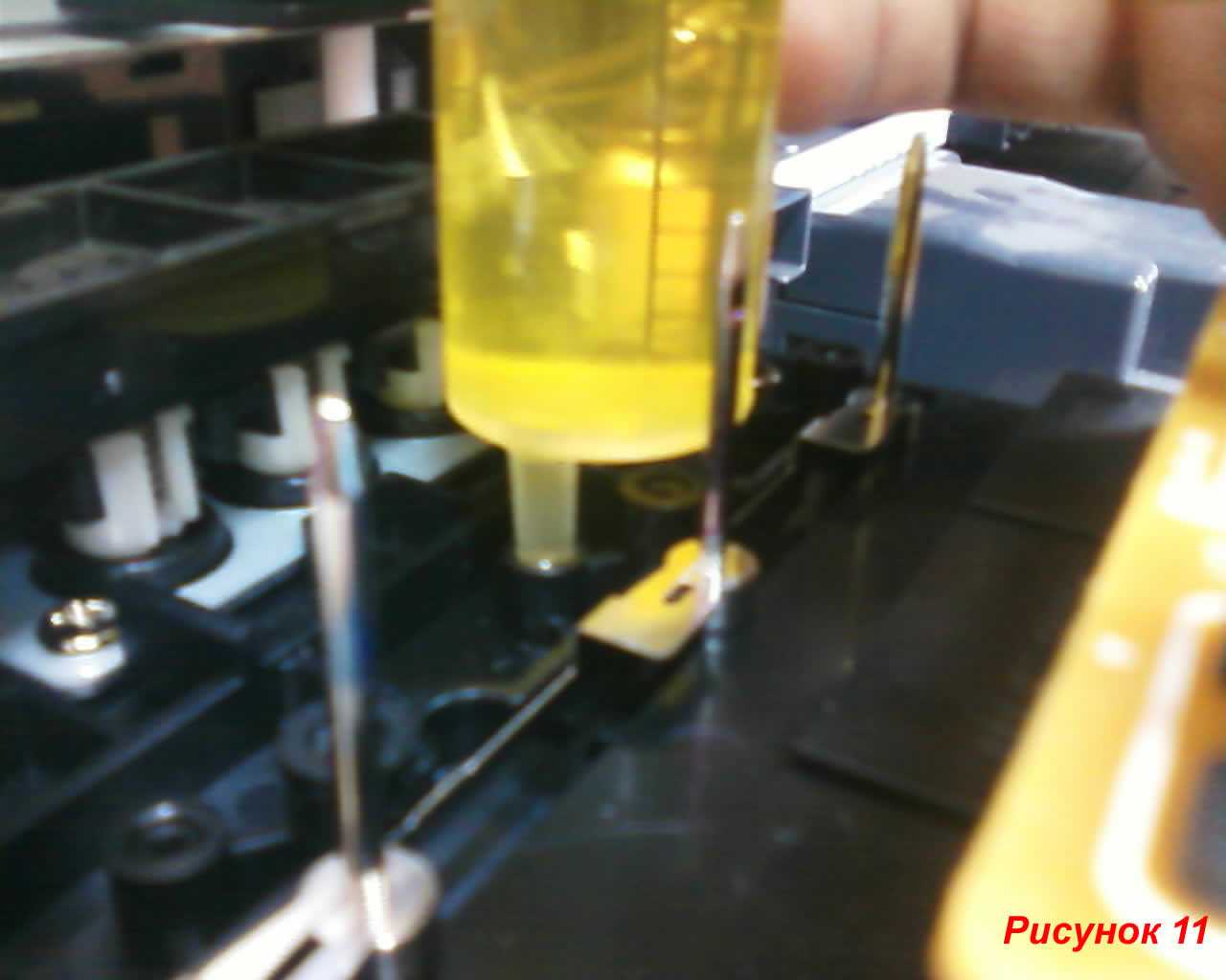

6) Добравшись до площадок подачи чернил, набираем в 20 кубовый шприц дистиллированную воду плотно стыкуем его с площадкой подачи и медленно вводим дистиллят. С площадки шлейфа подачи чернил на головку начнут вытекать чернила в подготовленную нами заранее емкость. Промываем до тех пор пока с площадки шлейфа подачи чернил на головку не польется чистая вода.
7) Далее повторяем пункт 6, но уже вместо дистиллята используем соответствующую промывочную жидкость для каждого типа чернил.
После заполнения всех шлейфов промывкой собираем плоттер.
9) Очистку головки я производил в течении 6 дней. Действия при очистке были следующие:
9.1) В течении 4 часов головка откисала согласно пункту 4).
9.2) Набираем в шприц дистиллированную воду, надеваем насадку согласно пункту 1) и вставляем шприц во входное отверстие головки. Затем очень медленно (ни в коем случае не давим на шприц) выпускаем дистиллят в головку. Через дюзы начнут вылеваться чернила. Повторяем действия, пока через дюзы не польется прозрачная вода. Соответственно таким образом промывает все секции головки.
9.3) Затем тоже самое проделываем промывочной жидкостью (необходимо внутреннюю полость головки заполнить промывочной жидкостью).
9.4) Согласно пункту 4) оставляем головку откисать на ночь.
9.5) Ставим головку примерно под 45 градусов, чтобы можно было наблюдать за дюзами, и также медленно начинаем вводить в головку промывную жидкость. В прочищенной головке со всех дюз должна вылеваться промывка. Стуей с дюз провывка бить не будет (в некоторых материалах фигурирует это понятие), отверстия дюз данной головки очень малы. При очень медленном вводе жидкости, первоначально из дюз покажутся капельки, если они показались из всех дюз - значит головка промыта, если нет продолжаем отмачивать.
9.6) Чтобы добиться данного результата, опустив головку в промывочную жидкость, медленно шприцем, через головку, втягивал и выпускал промывную жидкость.
9.7) Промывная жидкость у меня всегда была нагрета до 60 градусов.
9.
Вся промывка, до полной очистки головки заняла 6 дней.
10) Затем головку заполненную промывочной жидкостью, устанавливаем в плоттер.
11) В картридж приемник устанавливаем дозаправленные картриджы (обязательно проследите, чтобы они были герметичны), и запускаем плоттер.
Плоттер включится и начнет заполнять головку чернилами, прокачивая через нее промывочную жидкость которая находится в головке и в шлейфе. Затем выполните еще одну очистку головки функцией плоттера.
После этих процедур, плоттер вновь начал печатать.
