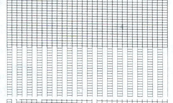

| Сообщение #28 Отправлено 25 мая 2012 - 18:40
У меня беда побольше многих ваших.
есть 3 плоттера IPf-710 менее чем за пол года очень неактивной, но почти ежедневной печати поменял 6!!! головок.
Причина - выход их строя одного (чередующегося через одно сопло) ряда сопел (на разных головках - разных цветов).
Головы проходят от 2500 тыс кв. метров до 300 квадратных метров!!!
С чем связано, не могу разобраться - разные плоттеры, разные головы, даже в разных местах города стоят.
и явно происходит не засорение, а только в одном цвете пропадают чередующиеся через одно сопла. Такое ощущение, что в матрице сгорает один проводник и пропадают все связанные с ним сопла.
Уже менял версию firmware - была и более раняя, и 1.37, и 1.40 - не помогает.
Напомню, некоторые не знают, что в более ранних версиях даже этого (710) плоттера он позволяет с матюками печатать, если его не устраивает головка, а вот в более новых версиях, которые пошли после 2010 года - не позволяет печатать, только из сервисного режима.
Сегодня вообще возникла ситуация. Сделал тест дюз - почти нормальный, попытался в этот плоттер поставить голову от другого (другой её не принимал), этот её тоже не принял, а потом и не принял СВОЮ, и в тесте дюз стал отсутствовать чередующийся ряд сопел!!!. Я уже ЗАКОЛЕБАЛСЯ головки покупать и менять. А печатать надо.
Уже есть желание после сессии выбросить нахрен это грёбаное чудо кривых китайско-япономатерских инжиниров.
Тестов дюз насканировал много, выложу здесь только два, от разных головок, остальные цвета - идеальны.
Если кто знает, помогите, пожалуйста разобраться, в чем причина выгорания рядов дюз.

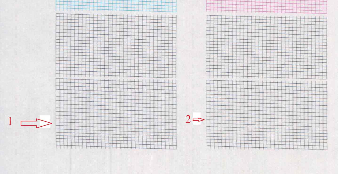

| Сообщение #29 Отправлено 19 ноября 2012 - 10:32
Всем доброго времени суток. Аппарат Canon IPF605. Ниже прикрепил файл проверки сопел. Пользуюсь чернилами ОСР.
Напрягает то, что печатает как-то "со смещением" - если присмотреться, то линии в каждом секторе не перпендикулярны друг другу, хотя, это, вроде особо и не мешает. Мешает то, что в черных секторах ( 1 и 2) идет "расплывчатый" отпечаток. У предыдущей головы были подобные проблемы. Правда я ее уронил в процессе прочистки и пришлось брать новую.... Выскажите свое мнение, пожалуйста.
Есть один вопрос, который возник вот буквально только что: в плоттере 3 картриджа с черным цветом - 1 с маркировкой BK, а два оставшихся - MBK. Так вот, пигментные чернила (маркировка на банке BKP) нужно лить именно в картридж BK, а водорастворимые - в MBK?
| Сообщение #30 Отправлено 23 ноября 2012 - 09:21
Вроде по другому 1ВК это ворастворимые,а 2МВК это пегменные.

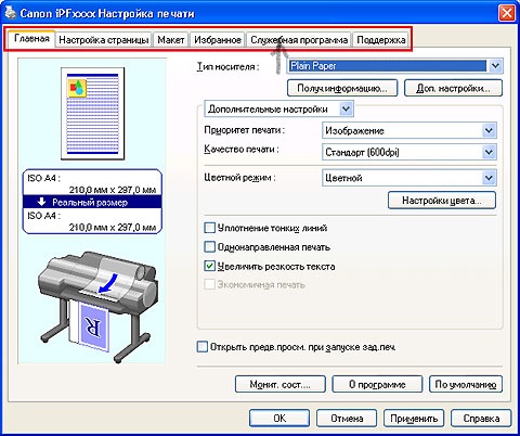

как просмотрети сколько кв.м напечатала головка на IPF 605?
| Сообщение #40 Отправлено 01 марта 2013 - 11:37
Добрый день.Заходите в драйвер принтера и жмете стрелкой мыши на диалоговое окно"служебная программа"(на рисунке показано стрелкой куда надо входить, рисунок в вложении).Далее будет два ярлыка жмете на ярлык "обслуживание". Выбираете диалоговое окно "сведения". Там будет 7 ярлыков по всем параметрам принтера, в том числе количство копий отпечатанных на нем. Вставляете бумагу в принтер и жмете на соответствующий ярлык.Вся информация отпечатается на бумаге.
