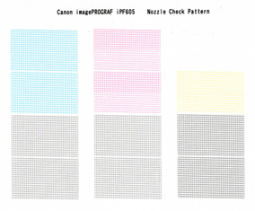

Что за г...о аппарт, теперь голова сдохла. Пишет ошибка 03800500-2F2F что делать народ подскажите.
| Сообщение #64 Отправлено 21 ноября 2013 - 08:50
Вот немного.
И вот тут.
Ну и конечно тест дюз в сервисном режиме делать. И смотреть на него, и выкладывать скан его.
И вот тут.
