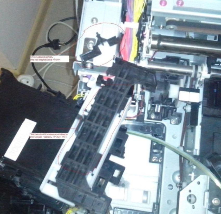

Здравствуйте. Ситуация такая - на работе стал Canon IPF605.Потребовал смену печатающей головки.На запрос снабженцем у начальства денег на покупку новой было сообщено, что вероятно третью голову покупать не будут, а машину будут списывать.
Вот тут я и совершил наверное главную ошибку - вдохновившись статьёй flyers решил промыть самостоятельно ПГ Canon.
Отмочил её, всё как положено. Но при снятии контейнера подачи чернильниц MBK произошла маленькая неприятность - (машина стоит в полутёмном углу и выкатить её на свет из за обилия столов и всякой прочей лабуды возможности нет) в процессе отсоединения контейнера чернил отскочила маленькая "ненужная" деталь.
На самой "ненужной" детальке маркировка >POM<. На пластиковой боковине бункера чернильниц(извиняюсь если неправильно обозвался) маркировка >POM + PE<. Думаю, что должна она к ней крепиться, но каким образом - для меня это проблема (вариантов перебора множество, но все оказались тщетны).
Но самое плохое случилось позже - сегодня спустился к нам в подвал зам.генерального и торжественно мне сообщил, что решение о покупке ПГ Canon положительное и вся вина за неработающий аппарат лежит на мне.
Прошу помочь в подсказке по возвращению детали на своё исконное место, может кто может сфоткать её праильное местонахождение?

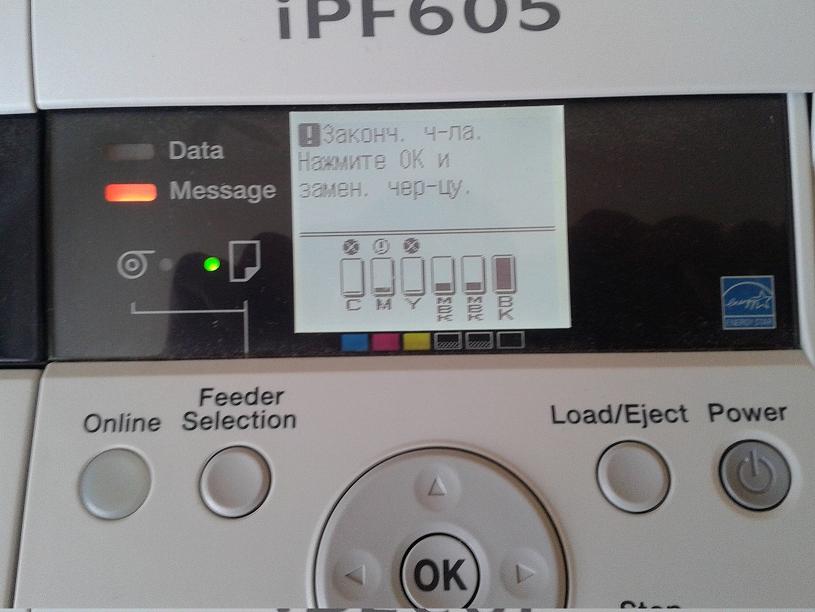

Помогите!!! прочитал полность и не нашел ни чего. Объясните, как всё таки сбросить уровень чернил( закончились цветные iPF605)или обязательно надо менять картриж или чип???
| Сообщение #139 Отправлено 05 апреля 2014 - 09:16
Вам сам плоттер подробно об этом расскажет, когда придет время отключать слежение за уровнем чернил. Менять ничего не надо. Только заправить оригинальный картридж.
