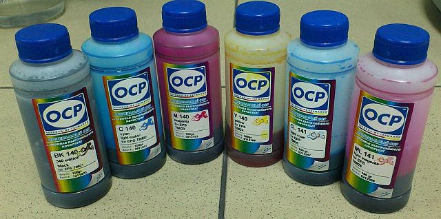

|    Сообщение #307 Отправлено 06 ноября 2012 - 16:36   WWM
Просмотр сообщенияzhivchik сказал:
А по ОСР - напишите точные номера серии, получится?
Чернила ради того, чтобы тестировать подлинные закупали у официальных дистрибьюторов. В частности, ОСР - в Чернил.нет (Днепропетровск). Прилагаем фото.
  • Прикрепленное изображение: OCP.jpg

|    Сообщение #309 Отправлено 06 ноября 2012 - 18:53   zhivchik
WWM,
Да, они! Запускайте!

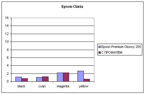

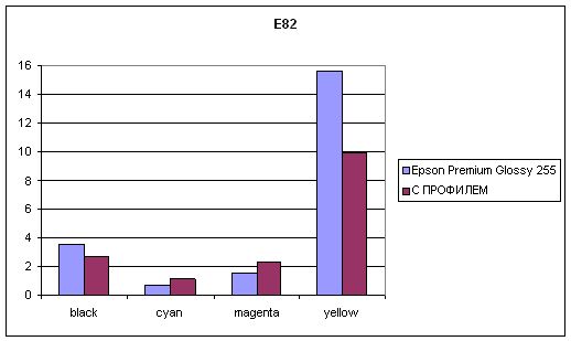

|    Сообщение #319 Отправлено 07 ноября 2012 - 11:01   WWM
Доброе утро!
Специально роль глянца мы не изучали, но производители фотобумаги утверждают, что глянец/полуглянец, т.п. – это всего лишь декорирование поверхности. Никакого влияния на светостойкость глянец не оказывает.
По вопросу влияния профилирования на светостойкость хотели бы подчеркнуть, что не подтвержденную экспериментально информацию мы не используем.
Влияние профилирования на светостойкость было нами исследовано в 2010 году. Получены следующие данные (см. диаграммы ниже). Можем представить также спектрофотометрические замеры цветовых координат и их изменений при профилировании и после облучения УФ, соответствующие спектры.
Просмотр сообщенияЮХа сказал:
Не надо ля-ля про оригинальные чернила,
Мы не говорим, что оригинальные чернила чем-то плохи. Они максимально хороши, когда применяются в том принтере, для которого они предназначены, т.е. Claria для Т50, а чернила L800 в принтере L800. Однако если последние использовать в принтере Т50, то под эти чернила, в управляющей программе отсутствуют соответствующие цветовые профили. Поэтому отклонения по цвету неизбежны.
Приложив изображения, мы попытались дать представление о возможных изменениях в цвете. Пример, возможно, не совсем удачный, так как выполнен на бумаге WWM. Да плюс добавляет искажений сканер. Т.е. не принимайте близко к сердцу.
  • Прикрепленное изображение: Claria.jpg
  • Прикрепленное изображение: E82.jpg
