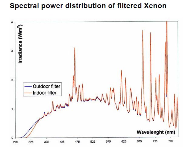

|    Сообщение #272 Отправлено 25 октября 2012 - 14:42   WWM
Приветствуем форумчан!
Просмотр сообщенияavs60 сказал:
Странно что то... Спектр замереный в камере имеется?
Тут вполне адекватно все чернилки ведут себя...
Если мы Вас правильно поняли, в данной статье изложены результаты Ваших собственных исследований, да? На самом деле ничего странного нет в том, что Ваши результаты различаются между собой и не совпадают с другими. Ваши результаты — это тоже результаты, но они, к сожалению, относятся только к одному конкретному эксперименту.
На форуме в разных темах уже неоднократно говорилось о том, что эксперименты по тестированию светостойкости, проведенные в разных условиях, приводят к разным результатам. И Вы это практически подтвердили. В условиях первого Вашего тестирования (с выделением продуктов термической деструкции чернил) была опасность не только для здоровья, но и жизни, так как продукты такого распада очень токсичны.
К сожалению, условия Ваших всех трех экспериментов не соответствуют ни международному стандарту по проведению подобных испытаний, ни методике, разработанной компанией Epson для тестирования своей продукции (приведены, например, здесь http://old.epson.ru/...x.php?what=DESC). В каждом эксперименте у Вас в той или иной степени сказывалось влияние тепла. Кроме того, такие эксперименты невозможно воспроизвести (повторить с получением тех же результатов), и сопоставление полученных результатов с другими становится невозможным.
Поэтому и был выработан международный стандарт по тестированию струйных отпечатков, который позволяет всем желающим проводить тестирование в аналогичных (стандартизированных) условиях на специальном (промышленном) оборудовании и адекватно сопоставлять результаты.
Мы понимаем, что в реальных условиях на отпечаток также воздействует тепло, влага и ряд других факторов, но именно для их нейтрализации ОЕМ производители рекомендуют хранить отпечатки в альбомах. Ясно, что в жизни и жарит, и парит, но стандарт тестирования есть стандарт - его приняли на международном уровне и он предусматривает тестирование только при воздействии УФ-лучей.
|    Сообщение #273 Отправлено 25 октября 2012 - 14:55   Aliado
WWM, Скажите по поводу новой формулы чернил Е83 когда вы их запускаете в производство?
|    Сообщение #274 Отправлено 25 октября 2012 - 15:27   WWM
Ксеноновая лампа + галоген с вытяжным вентилятором, если не ошибаюсь.
Не совсем так. Имеющаяся у нас Камера для испытаний на устойчивость к выцветанию Solar Box 1500 (CO.FO.ME.GRA. srl, Италия) оборудована только охлаждаемой ксеноновой лампой и предназначена для проведения ускоренных тестов различных покрытий, материалов и готовых изделий на устойчивость к выцветанию. Специальный фильтр (indoor) излучения позволяет имитировать действие УФ через оконное стекло:
Таким образом, тестирование проводится в соответствии со стандартизированной методикой ASTM F2366 - 05 Standard Practice for Determining the Relative Lightfastness of Ink Jet Prints Exposed to Window Filtered Daylight Using a Xenon Arc Light Apparatus.
На сегодня заканчивается цикл заключительных тестов. Передача в производство планируется в середине ноября.
Но меня больше интересует разница между первым вариантом чернил, как у меня, со вторым.
Чтобы видеть "приход" от химии.
Что касается оптимизации формулы Е83, то можем информировать, что общая светостойкость повышена немного, процентов на 20 по сравнению с предыдущей версией чернил. Это на самом деле не так просто, как кажется со стороны.
Главные преимущества новой формулы Е83 в том, что НА ПОРЯДОК сокращено время стабилизации цвета на микропористых видах фотобумаги и ЗНАЧИТЕЛЬНО улучшена цветопередача (градиент серого, детализация в светах и тенях).
  • Прикрепленное изображение: spectrum.jpg
