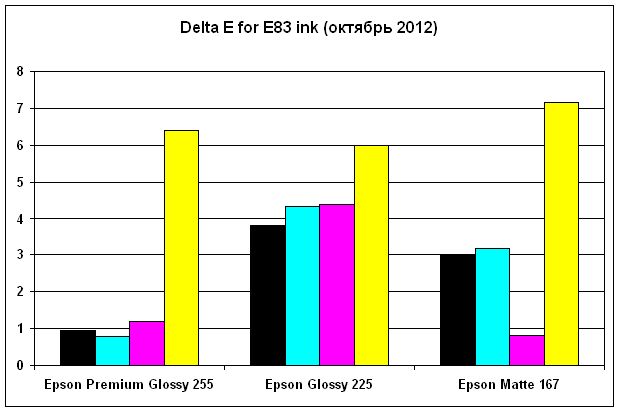

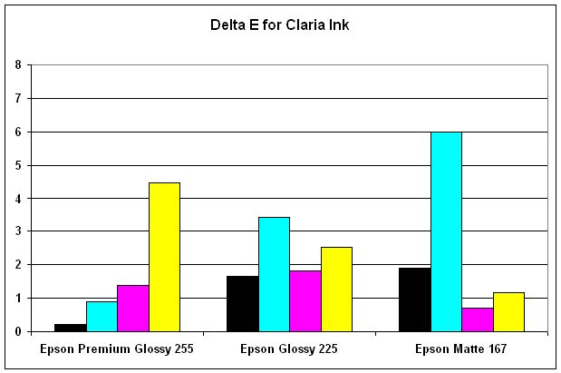

Что касается текущей формулы, то, к сожалению, не для всех видов (из указанных Вами) фотобумаги у нас есть данные. Например, есть для Epson такие: (учтите, что глаз визуально начинает замечать изменения по цвету при Дельта Е выше трех)
  • Прикрепленное изображение: Claria ink on Epson papers.jpg
  • Прикрепленное изображение: E83 on Epson papers.jpg
Из вашего первого графика выходит , что Epson 255g хуже держит желтый чем Epson 225g на Кларие ? Или я не так понял графики?

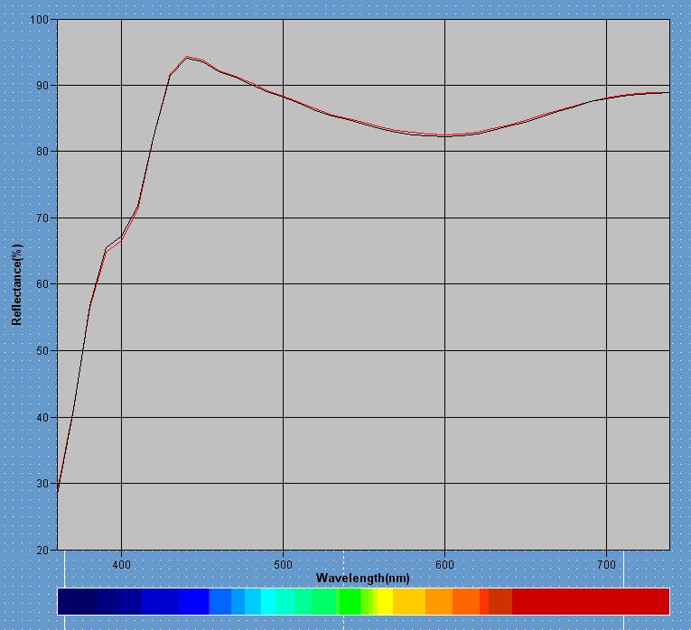

angey, Да, на премиум глянцевой все желтые плохо держатся (см. ссылку на вторую статью выше, например). Нам пока не удалось понять почему. Одно точно знаем - в ней нет оптических отбеливателей и она не выцветает сама по себе. Прилагаем спектр отражения света до (черная линия) и после освещения (красная линия) в камере SolarBox.
  • Прикрепленное изображение: Epson Premium Glossy before UV and after.jpg

WWM, Из ваших графиков я понял что более или менее приемлемый результат для чернил Е83 будет на бумаге эпсон Премиум глосси 255г хотя по желтому результат слабый, будет ли это исправленно в новой формуле?
Странно что то... Спектр замереный в камере имеется?
Тут вполне адекватно все чернилки ведут себя...
Опять же что в Вашем понимании "всё желтое" ?

Aliado, На самом деле он не такой слабый, как кажется по диаграмме. Слабый - это когда Дельта Е улетает гораздо выше. Тестирование разных чернил показывает, что бывает Дельта Е даже 40 и 50.
По Е83 желтому, как раз, нет никаких препятствий, чтобы усилить его светостойкость, как минимум до уровня оригинала. Однако, приборные данные по цветам обязательно следует связывать с тем, что человек видит глазами, а именно - баланс по цвету для изображения. Если будет очень сильный желтый, то после выцветания изображения картинка будет казаться визуально пожелтевшей, хотя на самом деле это желтый, как стойкий солдатик, остался таким, как был. Понимаете?
Самые приемлемые результаты (визуально!) будут на всех микропористых носителях, за некоторыми редкими исключениями (по вине самих носителей - например, отбеливатели некачественные использованы и они сами по себе выгорают, бумага желтеет). avs60, Прошу прощения, имеется в виду любые желтые чернила по сравнению с другими цветами.
