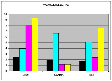

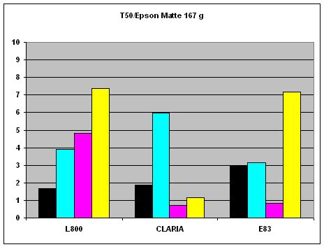

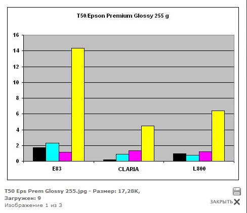

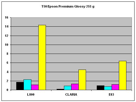

| Сообщение #326 Отправлено 07 ноября 2012 - 15:27
Эта повышенная светостойкость будет в разы хуже чернил L800
Ниже данные для текущей версии чернил Е83, оригинальных Claria и чернил L800 на некоторых носителях. Дана степень выцветания (Дельта Е) при печати указанными чернилами на принтере Т50.
а вы говорите что покрытие не влияет на степень выцветания, на ваших диаграммах четко видно что на матовом покрытии чернила выгарают сильней.
| Сообщение #328 Отправлено 07 ноября 2012 - 15:37
Это только частный случай, причем Вы видите глянцевую микропористую Epson Premium Glossy (не обычный глянец), а про микропористые носители вообще другой разговор.
| Сообщение #329 Отправлено 07 ноября 2012 - 15:40
так я как раз и имел в виду микропористые премиум бумаги а не простой глянец, наверное мы друг друга не правильно поняли.
| Сообщение #330 Отправлено 07 ноября 2012 - 16:07
WWM, это что же получается, исходя из ваших последних графиков, на епсоновской бумаге, ваши чернила Е83 почти сравнялись по выцветанию с кларией, а оригинальные чернила от L800 хуже от ваших ?
Да уж, нет слов. Вы сами, то верите в это?
| Сообщение #331 Отправлено 07 ноября 2012 - 16:32
Это приборные данные и нет оснований им не верить. А на Epson Premium Glossy 255 все чернила хороши. Поэтому истинным критерием оценки светостойкости является сравнительное тестирование на совместимой бумаге, которая по определению, не дотягивает по качеству до оригинальной.
