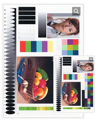

сканирование 300 DPI
Вы сканировали картинку 10х15 в реальном размере (в режиме фотографии остается вокруг нее чистое поле) или на весь лист?
Можете повторить сканирование, но сделать его за один прием? Вот в таком виде.
  • Прикрепленное изображение: 2 Khakamadas.jpg
|    Сообщение #2782 Отправлено 15 ноября 2013 - 10:17   Роман67
WWM, Одновременное сканирование провести не смогу , так как на мфу сканер А4. 10х15 сканировал в реальном размере.
|    Сообщение #2783 Отправлено 15 ноября 2013 - 10:36   WWM
да можно, только маленькая картинка перекроет часть большой.
Прикрепленное изображение в предыдущем сообщении сделано принтскрином Ваших сканов. Живьем все-таки виднее Вам. Вы говорите, что разницы не видите глазами? Не важно, какой профиль, пусть даже кривой.
