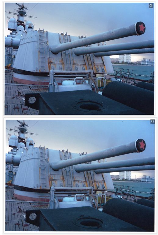

|    Сообщение #2761 Отправлено 14 ноября 2013 - 15:20   WWM
2 отпечатка одного исходника
А если рядом расположить их, то видно разницу.
  • Прикрепленное изображение: 2 pictures.jpg
все правильно и она должна быть
Так может сканер повлиял? Отсканировать одновременно (как надо бы) 10х15 и А4 очевидно не получится (на сканере А4-формата), а по отдельности могут быть отличия по экспозиции и т.п. Может лучше фотоаппаратом переснять сразу оба отпечатка?..
|    Сообщение #2768 Отправлено 14 ноября 2013 - 15:29   Роман67
Боюсь, что это сканер. Два рядом лежат - разницы нет.

Может. Работа сканеров - всегда загадка. Никогда не знаешь, в какую сторону испортит цвет.

|    Сообщение #2771 Отправлено 14 ноября 2013 - 15:35   Aliado
Ну а что же еще, вы же сканером увеличили фотографии разного размера, конечно будут искажения
не это имелось в виду. Другое.
Разные сканеры по-разному передают цвет.
И второе. Сканированный цвет дополнительно зависит от бумаги на тех же чернилах. Даже так.
Это приносит неудобства. Приходится метаться от сканера к сканеру, подбирать опции сканирования, тратить время ради того, чтобы сканированное соответствовало оригиналу.

WWM, Хакамада А4 ЗДЕСЬ , 10х15 ТУТ, сканирование 300 DPI , с использованием профиля сканера . Профиль с которым печатал - не фонтан , один из самых первых.
