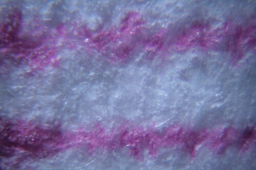

|    Сообщение #2341 Отправлено 01 октября 2013 - 13:37   WWM
Хотя...
С другой стороны, бумагу Epson Glossy 225 можно считать просто высококачественной глянцевой.
Обратите внимание, на дешевой, трехзвездочной бумаге Epson Glossy 190 также не видно зерен покрытия, в щели между которыми бы заваливались капли чернил, но никто ее не будет считать микропористой.
А так выглядят чернильные капли на простой бумаге:

|    Сообщение #2343 Отправлено 01 октября 2013 - 13:48   WWM
Напрашивается вывод, что даже трехзвездочная простая глянцевая бумага Epson является более качественной, чем любая другая из совместимых глянцевых, поверхность которой покрыта "снежными чешуйками", не впитывающими чернила. Ведь основная площадь, куда упала капля, остается очень слабо закрашенной, поэтому и быстро выцветает.
