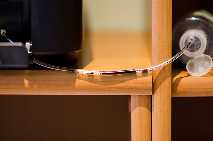

|    Сообщение #2310 Отправлено 30 августа 2013 - 12:12   Aliado
И всё же чернила понемногу вытекают, даже когда контейнер с отработкой на уровне родного памперса. Не буду утверждать что это косяк чернил, но именно так происходит в связке Е83 и Нано3.
Прикрепленное изображение: 79.jpg
|    Сообщение #2311 Отправлено 30 августа 2013 - 12:43   WWM
Вы имеете в виду, что при простое Вы наблюдаете движение чернил (добавление их количества) в трубке, ведущей в бутылку с отходами?
Принтер при простое отключается кнопкой "сеть" или все время включен?
|    Сообщение #2312 Отправлено 30 августа 2013 - 12:46   Aliado
WWM, Да именно так. Принтер не выключается никогда, все время включен.
Может он обслуживается, может так и должно быть? Хотя навряд ли, это натекло за ночь, вчера я печатал.
|    Сообщение #2313 Отправлено 30 августа 2013 - 13:18   WWM
Попробуйте понаблюдать в обычном режиме простоя (не выключайте, как всегда) по сравнению с простоем в выключенном состоянии за одинаковый промежуток времени.
Профилактическое обслуживание всегда заложено в драйвер принтера, на разных моделях это происходит по-разному, и по времени, и по интенсивности. Причем следует понимать, что на неродных чипах все может происходить совсем не так, как на оригинальных.
Например, новые принтеры серии ХР-600/700/800 оказались слишком озабоченными своим состоянием при простоях. На протяжении рабочего дня просыпаются и шуршат несколько раз.
|    Сообщение #2314 Отправлено 30 августа 2013 - 13:53   Aliado
WWM, хорошо понаблюдаю, хотя в ближайшее время простоев не предвидится, а вообще я без претензий, ничего страшного не произошло и чернила не вытекли, да немного собираются в трубке, но после печати а не в простое, возможно так работает принтер, ведь мы не видим что происходит, если конечно отработка не на видном месте как у меня :biggrin:

|    Сообщение #2316 Отправлено 30 августа 2013 - 14:36   Aliado
А в том, что у Вас собственная, "лежачая" система сбора отходов. Как она работает - не знаем.
"лежачая", ну вы меня насмешили :tongue:/>/>/>
у меня удобная для меня система вывода отходов и главное что конец трубки находится на одном уровне с памперсом, а как будет расположена бутылочка (стоять или лежать) не имеет значения. В PX660 лючок спереди а на вашей картинке сзади. На разных принтерах по разному выводят, некоторые сбоку в корпусе сверлят.
PS WWM, вы меня иногда удивляете, вместо того что бы предположить что поверхностного натяжения или вязкости чернил не хватает, у вас теперь система отходов "лежачая".
И насмешили и огорчили :biggrin:/>
|    Сообщение #2317 Отправлено 30 августа 2013 - 15:03   WWM
Не воспринимайте так близко к сердцу. Понятно, что Вам так удобнее. Но. Вовсе не имеется в виду то, как стоИт или лежит бутылка. На самом деле важно то, как проложена трубка. Она у Вас выходит на уровне памперса, опускается чуть ниже, далее входит в емкость. Получится, например, при прочистке, идут по ней чернила в том количестве, что обычно при прочистках, но вынуждено тянут за собой дополнительное количество, так как заполняется участок трубки ниже памперса. В этот момент вспоминается, как некоторые водители перекачивали бензин в канистру :biggrin:/>
А что будет, если хвост трубки задран вверх? Помпа откачает только то, что надо, лишнее не побежит. Вот о чем мы говорим.
|    Сообщение #2318 Отправлено 30 августа 2013 - 15:28   Aliado
WWM, Я понял о чем вы, но у меня не тот случай, у меня трубка выходит на уровне памперса и в емкости она тоже на уровне памперса, так что пример с бензином это не в моем случае. Учитывая что последнюю прокачку я делал месяц назад при заправке картриджей то предположу что дело все таки может быть:
1 Принтер обслуживается в автоматическом режиме и сбрасывает какое то небольшое количество чернил.
2.Не хватает вязкости и поверхностного натяжения чернилам в связи с жарой. (В холодное время года таких процессов не наблюдалось, даже при том что бутылка с отработкой стояла под принтером.).
3.Косячные картриджи (сомневаюсь).
Других версий у меня нет.
