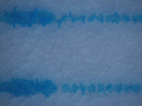

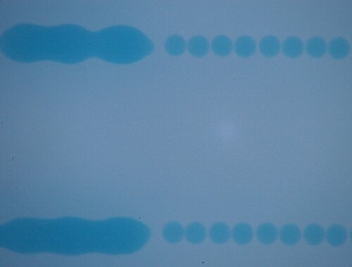

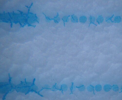

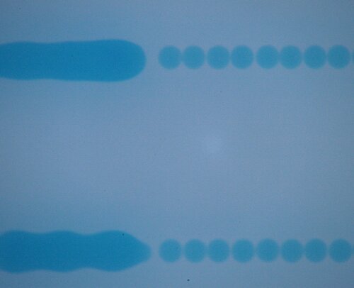

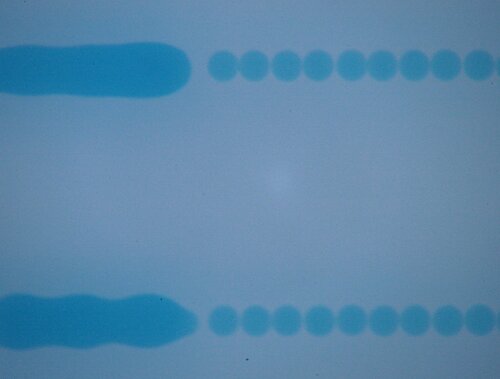

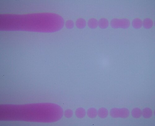

|    Сообщение #2335 Отправлено 01 октября 2013 - 11:01   WWM
вы меня иногда удивляете, вместо того что бы предположить что поверхностного натяжения или вязкости чернил не хватает
Ради того, чтобы все-таки прояснить для Вас данный вопрос приведем дополнительные аргументы.
Во-первых, напоминаем, что предположения насчет вязкости или других физико-химических свойств могут выдвигаться на стадии разработки чернил, но не сейчас, когда чернила протестированы и выпускаются промышленными партиями. Если чернила в производстве, то это значит, что все физико-химические параметры приведены в норму, так как от них зависит работоспособность. Если что-то не так, то чернила не работают как надо ни в НПК, ни в СНПЧ, не зависимо от их вида, бренда и т.д. Кроме Вас никто не жаловался на то, что чернила вытекают из картриджей. Вы, кстати, уже приобрели СНПЧ? Какие чернила в ней используете?
Но вернемся к Е83. Надеемся, всем будет интересно нижеизложенное.
Если физико-химия чернил Е83 не такая, как надо, то неподходящие поверхностное натяжение/вязкость и пр. должны влиять на размер чернильной капли и ее растекаемость на бумаге. Согласны?
Смотрим в микроскоп на отпечатки, выполненные чернилами Epson Claria Photographic и Е83 на принтере Р50. Бумага микропористая и обычная глянцевая. Примеры для С и М цветов.
Epson Premium Glossy 255
Claria (слева) vs E83
Изображение Изображение

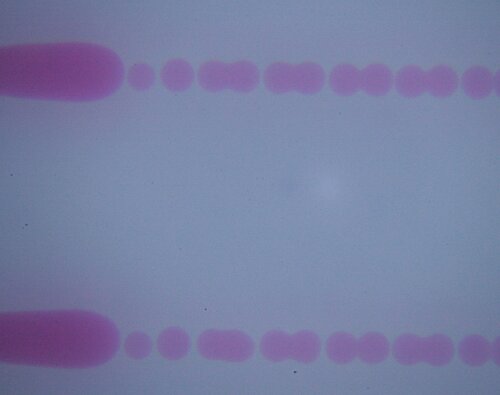

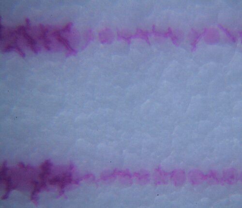

WWM Glossy 225
|    Сообщение #2336 Отправлено 01 октября 2013 - 13:08   MaK7
Очень интересные фотки. Познавательные.
Теперь бы увидеть еще Epson Glossy 225.
Одно непонятно: почему E83 полосят, а оригиналы - нет в одном и том же принтере.

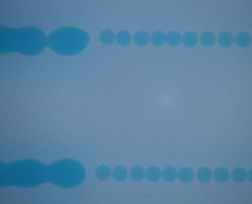

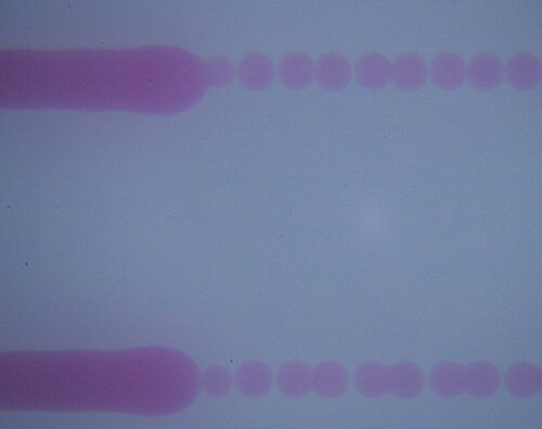

|    Сообщение #2337 Отправлено 01 октября 2013 - 13:10   WWM
почему E83 полосят,
У кого, кроме Вас полосят? Не слышно и не видно.
А данные по Epson Glossy 225 следующие:
(слева Claria, справа - Е83)
|    Сообщение #2338 Отправлено 01 октября 2013 - 13:23   MaK7
Кто хочет найти - тот ищет как найти, остальные - как отмазаться от необходимости поиска.
Напомню, что грешком с полошением на L800 страдают не только чернила WWM, но и как минимум Интек, и проявляется они совершенно одинаково: полошением маджеты через ~5 листов двухпроходной печати в максимальном качестве, при указании типа бумаги отличного от матового, а потмоу доказано, что проблема совмесмости альтернативки с L800 есть.
Массовых же жалоб конечно же не будет, т.к. E83 при всем желании не выйдет назвать конкурентом десятке Интека по массовости применения, объему продаж, наконец - по регионам продаж.
Спасибо
Итого: Glossy 225 де-факто является микропоркой.
Или неправильный вывод?
|    Сообщение #2339 Отправлено 01 октября 2013 - 13:30   WWM
Ваш вывод не подтвердился даже на принтере для европейского рынка. Уже об этом столько писали, что, наверное, хватит.
InkTec на данном принтере мы не тестировали.
А чернила ОСР 155/156 можно легко использовать до и после Е83, не извлекая остатки, не промывая системы, а просто доливать в доноры. Сначала в принтере были оригинальные, доливали Е83, затем доливали ОСР, затем снова Е83. Таким образом, через принтер уже прошли бутылки чернил Epson L800, по 200 г Е83, по 100 г ОСР, затем снова по 150 г Е83. Принтер жив-здоров, чего и Вам желает. :biggrin: Полосить не хочет.
В этом можем согласиться. Если не полноценной микропористой, то очень близко.
По секрету можем сказать: у нас есть собственный индикатор определения микропористости бумаги. Это цветопередача при печати чернилами Е82. Поскольку Е82 предназначены, в первую очередь, для печати на простых глянцевых и матовых носителях, то на качественной бумаге "Глянцевая ххх м2/г" должны давать хорошую цветопередачу, с ровным серым градиентом. На микропористой всегда имеется сдвиг темных серых в пурпур. Т.е. Е82 для микропористых лучше использовать с профилем.
Так вот для Epson Glossy 225 именно это и имеет место.
