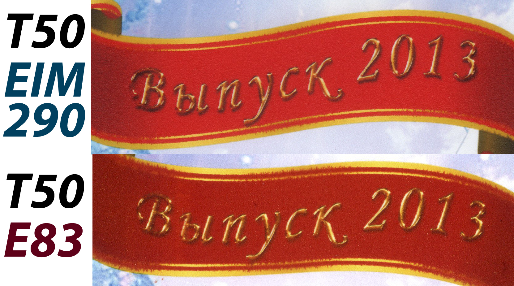

Надо было быстро распечатать диск, без профиля, на Е83 был явный перелив, испортил два диска, потом благополучно напечатал на ЕИМ290 (там тоже есть подтёки, но не критично).

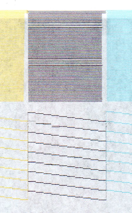

Дальше. Сейчас печатаю не много, по несколько листиков в день, а бывает, что и день простоя есть. И вылезла трабла - косит чёрный цвет. Скан показывает результат после двух прочисток.
На Инк-мэйте такого и в помине не было, простои могли быть неделями. Косоструй, как мне кажется, это фирменная фишка всех чернил WWM.

Egud, про косоструй черного у новых ВВМ уже писал Евгений26.

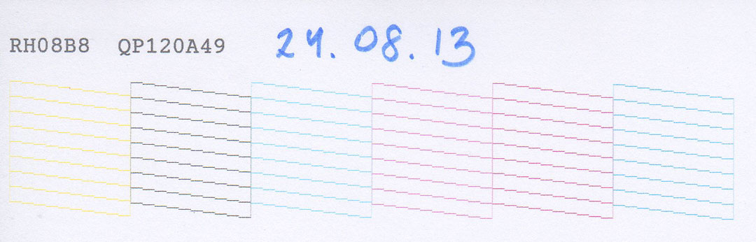

Egud У меня такое было зимой после перехода с инкмейт на ВВМ, но потом всё нормализовалось и уже длительное время проблем с косоструем не наблюдаю. Вот дюзы после недельного простоя.
Как на наш взгляд, ни тот, ни другой вариант печати не является приемлемым. То, что для Вас показалось некритичным, для другого пользователя будет дефектом. Не должны чернила так растекаться, границы должны быть четкими.
