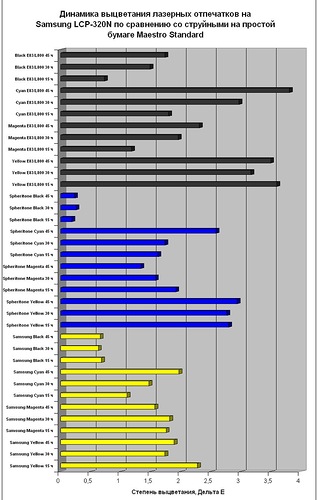

Мы также провели сравнение светостойкости образцов, напечатанных чернилами Е83, по сравнению с лазерными отпечатками на простой бумаге. Для примера был выбран цветной принтер Samsung.
За стандартные 45 часов в камере чернила выцветали не больше, чем лазерные отпечатки. Кто-то проводил подобные эксперименты на солнце?
Распечатывали следующий тест и получили данные, приведенные на диаграмме:

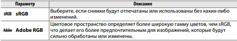

WWM Добрый день! Помните недавно у нас был небольшой спор по поводу выбора цветового пространства фотографии отправляемой на печать на принтере Эпсон с встроенными профилями. Вот что по этому поводу пишет компания Nikon (из инструкции к Nikon D7000)
кликните по изображению для увеличения масштаба
Как вы думаете почему компания Nikon рекомендует делать снимки для печати без обработки в ц.п. SRGB которое изначально имеет меньший цветовой охват по сравнению с Adobe RGB?
| Сообщение #2211 Отправлено 19 августа 2013 - 13:48
Наверно потому, что у того, кому придет такое в голову (печать без обработки), будет гораздо больше шансов получить более-менее приемлемый отпечаток в sRGB. Так сказать, компания Никон знает/учитывает "уровень" большинства своих "бюджетных" пользователей, не нужно им забивать голову AdobeRGB.

Скорее, этот вопрос следовало бы задать той же компании Nikon, если кроме приведенного Вами они не дают никаких объяснений. Мы с техникой Nikon (да и вообще с фототехникой) дела не имеем на том уровне, чтобы консультировать по этим вопросам.
В каком цветовом пространстве получаются снимки? Если исходное количество цветов меньше, то размножить их не удастся.
Цель - сохранить те, что есть, а не растерять при двойном преобразовании sRGB - CIE Lab - RGB принтера при прямой печати с флеш-карты.
Поправьте, если ошибаемся.

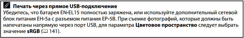

WWM, Вы все неправильно поняли, речь идет не о консультациях, может я неправильно поставил вопрос.
Еще раз, Nikon рекомендует делать снимки в SRGB для печати без обработки и в Adobe RGB если снимки будут обрабатываться в редакторе, зачем?
Почему они не рекомендуют печатать фото содержащee профиль Adobe RGB? как вы думаете?
P.S. Пока писал сообщение - Dimka66 ответил на поставленный вопрос выпиской из инструкции к Sony
Мой ответ такой: потому что все принтеры работают с SRGB но не все с Adobe RGB.

А при печати с индивидуальным профилем думаю будет не важно SRGB или Adobe RGB, как вы думаете?

| Сообщение #2215 Отправлено 19 августа 2013 - 17:18
Я почему то думал, что принтеру вобщем то все-равно sRGB или AdobeRGB. Во всяком случае при печати с профилем из фотошопа к примеру я представляю это так - фото (хоть в sRGB, хоть AdobeRGB) "пересчитывается" фотошопом в соответствии с применяемым профилем и интентом. То есть при "перцептуале" все цвета файла "вгоняются" в охват используемого профиля. Соответственно если этот профиль "охватистее" sRGB, то возможно есть смысл и фото отправлять в печать в AdobeRGB (кстати, нередко охват принтера (на хорошей расходке), на яркостях ниже среднего местами превосходит даже AdobeRGB). А если охват принтера не выходит за границы sRGB то и печатать в AdobeRGB смысла нет.

| Сообщение #2219 Отправлено 20 августа 2013 - 12:28
SRGB это стандарт для мониторов, (даже стоки и фото банки требуют SRGB) и большинство принтеров (особенно домашних) заточены под это ц.п. Думаю Dimka66, прав с Adobe RGB можно не заморачиваться, хотя я всегда фотографирую и обрабатываю в Adobe RGB а перед печатью или публикацией в Web, всегда преобразовываю в sRGB.
