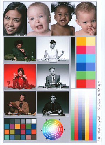

Может сравним теперь с более дорогим и известным брендом InkTec.
Вчера напечатаны образцы на тех же носителях:
Epson Premium Glossy 255, Lomond Glossy 230, Lomond Matte 230, принтер Р50. Во избежание дополнительного искажения по цвету по сравнению с предыдущими отпечатками сканировано на том же SX130 (который временами дает мелкую полоску на сканах).
Изображение Изображение Изображение

|    Сообщение #2160 Отправлено 13 августа 2013 - 10:47   Aliado
Купить и залить "новые" еще раз - пожалуй могу. За счет WWM.
Попрошайничай в личке.
WWM, Спасибо за сканы. Сравнил троицу Инктек, инкмейт и Е83 на Epson Premium Glossy 255 в двух словах:
Е83 - изображение в теплых тонах, темные пурпурный и красный, черно-белое имеет слегка коричневатый оттенок, изображение немного тусклое, нехватает красочности.
Инкмейт - изображение в холодных тонах, цвета грязноватые, черно-белое в оттенках циана.
Инктек - изображение яркое красочное, черно - белое в норме.
По цветопередачи мне больше понравились Инктек. WWM,хотелось бы услышать ваше мнение, только объективно.
2 ALL
ссылки что бы быстро сравнить
http://img-fotki.yan...c_738bd25f_orig
http://img-fotki.yan...2_af9604bc_orig
http://img-fotki.yan...e_46394cda_orig
PS На самом деле если рассматривать оригиналы а не сканы то на хорошей бумаге будет не все так печально как на сканах, и чернила WWM смотрятся не так уж плохо. :biggrin:
