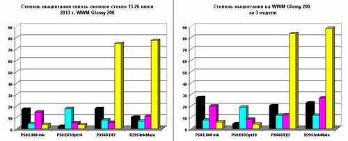

|    Сообщение #2101 Отправлено 12 августа 2013 - 09:40   Aliado
можно ли узнать - где какие чернила?
легко, E83 можно узнать по фирменной темной мадженте, следующие что меньше выцвели Л800, а вот с инкмейт и E82 сложнее.
|    Сообщение #2102 Отправлено 12 августа 2013 - 10:01   WWM
Визуально так кажется все по той же причине - разные направления выцветания, хотя степень выцветания может быть и одинаковой. Обратите внимание - какого цвета теперь черный L800.
По нашему мнению - никакая из этих картинок уже не может считаться приемлемого качества.
Между прочим, Epson считает, что при степени выцветания 30 % картинка становится неприемлемого качества.
Вопрос: измерить степени отражения света и построить диаграммы? Хотим ли мы с Вами посмотреть, насколько выцвели фотоцвета в каждом случае?

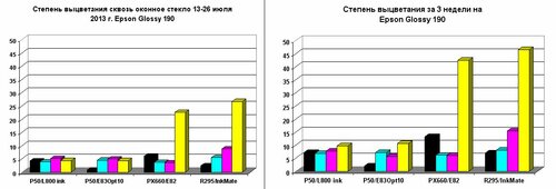

|    Сообщение #2103 Отправлено 12 августа 2013 - 10:29   ЮрецАл
На Эпсон глосси 190 картинка ещё вполне пристойная, а люди не приборами меряют, им важно, чтобы фотография висящая на стене, за месяц не превратилась в фотографию инопланетян с зелёной кожей. А какой там цвет выгорел сильнее другого, здесь уже неособо актуально.

|    Сообщение #2108 Отправлено 12 августа 2013 - 11:16   WWM
Конечно же
Хорошо. Только позже. Обязательно выложим в виде диаграмм и рядом для наглядности попарно исходник и 3-недельный с окна.
E83 - второй ряд слева.
Смотря на какой бумаге! На разных носителях нарочно выложили в разном порядке. :smile:

|    Сообщение #2110 Отправлено 12 августа 2013 - 11:27   WWM
если верить графикам -
А графиков-то для этих картинок еще нет просто. Замеры еще не выполнены.

|    Сообщение #2115 Отправлено 12 августа 2013 - 12:57   WWM
Диаграммы скучные получаются. За 3 недели по сравнению с 2 неделями - простое усиление выцветания в том же направлении, без каких-либо чудес.

|    Сообщение #2117 Отправлено 12 августа 2013 - 13:50   WWM
А бумага подороже уже закончилась? :)
Так зачем занавешивать окно? Для массовости эксперимента?
Стояла цель - посмотреть, как выцветают на окне фотографии, сравнить с УФ-камерой.
2 недели висели фотографии на 6 носителях, включая Epson Glossy 225, Premium Glossy 255. Результаты выложены.
Еще на одну неделю (дополнительную) не стали вывешивать ВСЕ изображения. Из результатов видно, что правильно сделали - ничего интересного, просто усугубление тех же процессов.
