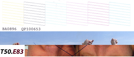

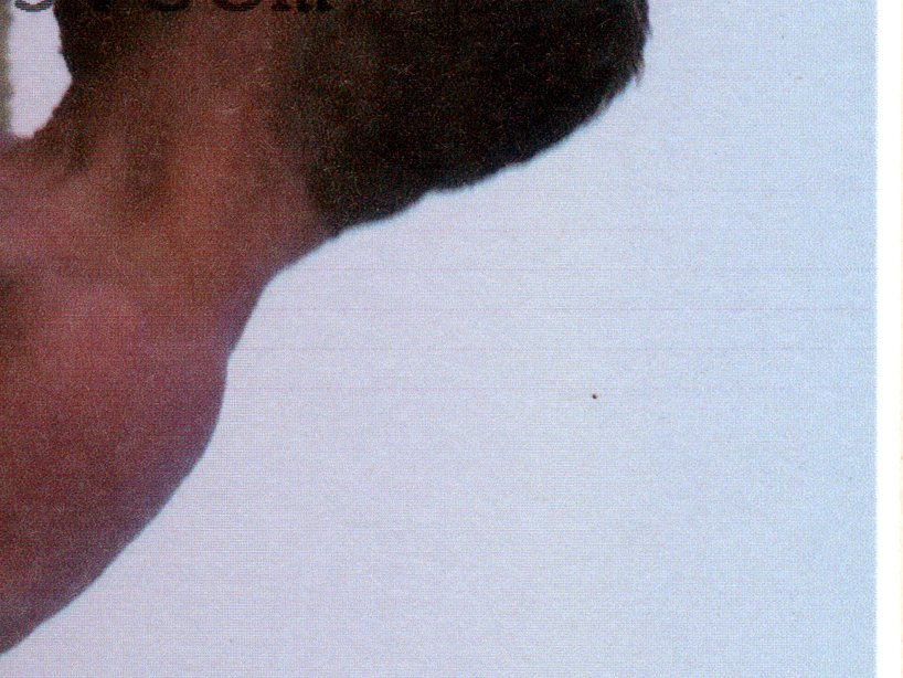

Ну вот, давеча печатал фотки. Некогда было второй комп включать, пустил в работу Е83. И не смог напечатать в режиме Фото! Полосит. Не то, чтобы микрополосочки, а именно полосит. Исходя из того, что настройки WWM рекомендует исключительно Наилучшее фото (да ещё с откл. Высокой скоростью!) появляются смутные думы, что чернила Е83 просто не способны изначально печатать в режиме Фото.
Что ещё странно, полосатость проявляется частями: слева небо почти без полос, справа их много; одно лицо почти без полос, второе полосатое... Может всё-таки принтер виноват? Но лента вроде как чистая, после того, как были Е83 залиты вместо Инк-мэйта, он мало печатал.
Оригинал http://www.ex.ua/325639448489

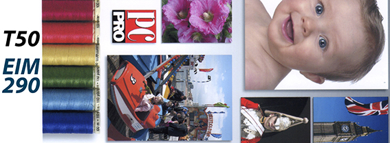

Для сравнения - скан фрагмента картинки на чернилах ЕИМ290 в режиме Фото. Микрополосочки еле заметны на скане, на фото их не видно.
http://www.ex.ua/472897779725

Честно говоря, не понимаю что происходит... устал уже от всех этих экспериментов. Ещё работы много...
В общем, печатал я на матовой бумаге. Сейчас попробовал тестовую картинку на простом глянце - нету ни полос ни микрополосочек! Пробую её же на матовой - всё чётко! Взял фотку со сплошным фоном (небо), есть всё-таки в одном месте паразитные полосы.
Если бы с принтером были проблемы, то в любом случае полосы лезли бы всегда. Значит это исключаем.
Остаётся одно. На данном принтере я печатаю мало, листик-пять-десять в день, может в такую жару чернила подустали. Разница "до" и "после" печати 6 десятков фото заметна, в сторону улучшения. Получается, что Е83 нельзя долго без дела стоять, особенно в жару. Как мне показалось, они вроде действительно более "жиденькие".

Egud, вполне возможно, тем более что E83, компания BBM тестирует при 24 градусов, а в жару вязкость снижается. И инкмейт более вязкие, это даже на глаз видно. Попробуй поиграться с донорами, может поможет балансировка.
25 :)
60 фото - это значит чернила практически заведомо проходят по шлангам от донора до капсулы, и по капсуле до головки. Даже если СНПЧ картриджная - чернила в заметной степени обновляются в картридже.
Проверить просто: убедившись что полосит, запустить пару прочисток.
IMHO, сейчас самое время проверить полошение в режиме Photo RPM, при установки типа бумаги суперглянец, и матовая. Возможно поймается моя проблема с полошением на суперглянце, после 5-10 фото.

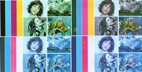

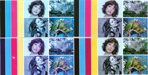

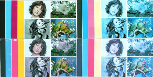

На трех носителях отпечатки провисели дополнительную неделю на солнце (на том же окне). В этот раз погода была исключительно жаркая и без дождей.
Теперь фотографии выглядят следующим образом.
На Epson Glossy 190:
На WWM Glossy 200:
На WWM Matte 230:
Не заглядывая в подписи файлов, можно ли узнать - где какие чернила? Попробуйте.
На WWM Glossy 200:
На WWM Matte 230:
