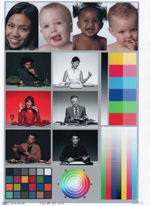

Приносим свои извинения - это не полосатость печати, а полосатость сканирования
нет это полосатость печати! у вас тестовое изображение какое то не то.... вот только что распечатал и сосканировал
http://gifok.net/image/KmYT

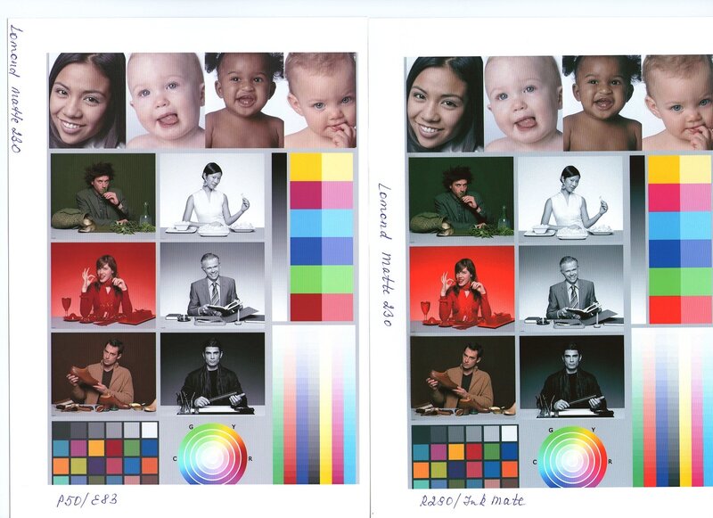

Не смотря на то, что картинки не совсем еще высохли/стабилизировались, выкладываем для примера сравнение отпечатков на матовой в указанных Вами, Aliado, условиях. (вчерашние отпечатки мало изменились со вчерашнего дня, практически не было видно по сканам).

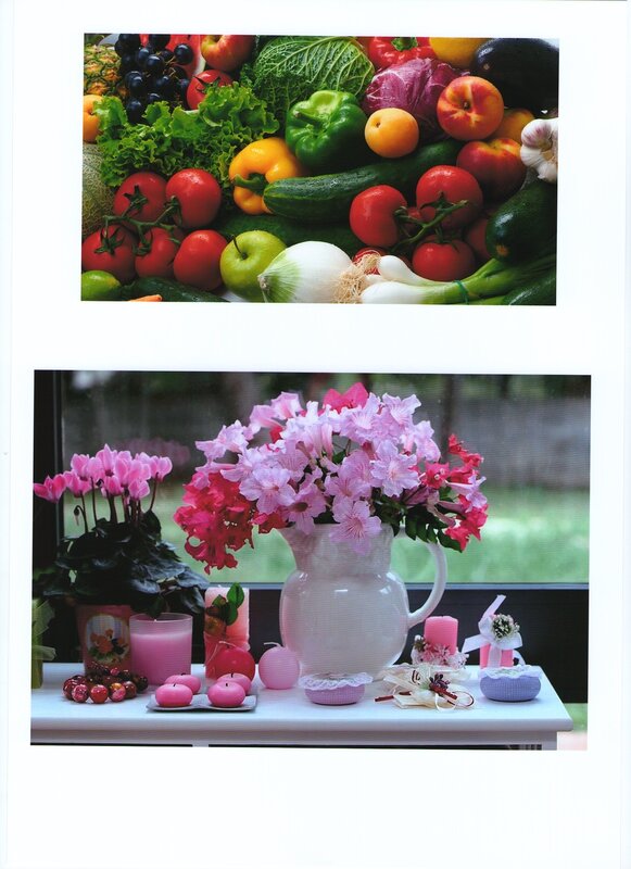

А это - демонстрация передачи разного рода красных/розовых тонов при печати Е83 на Epson Premium Glossy 255 с профилем:
Исходный файл, конечно, не полосатый. (Кому на мейл сбросить?)
Момент. Сейчас еще разок рассмотрим в лупу распечатки, сканируем на другом сканере. Проверим. Но тест дюз до того и после того проверяем всегда.
Все сканы в мелкую, косую полосочку. Это уже было с этим сканером где-то пару месяцев назад. Само прошло каким-то чудом, а теперь снова появилось.

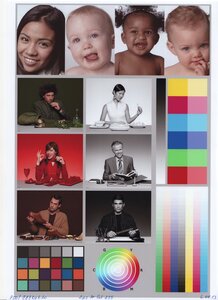

Те же отпечатки на Epson Premium Glossy 255 сканированы на РХ660. Нет никаких полос, смотрите.
Изображение Изображение

WWM, Как не влияют смотрите
Первое с моими настройками - sRGB/ макс разрешение/насыщенный эпсон
Второе с вашими - без профиля/ макс разрешение/ PhotoEnhance
Вот откуда и красные лица.
Еще раз всегда преобразовывайте в sRGB перед печатью

На всякий случай напечатал с настройками: изображение - без профиля/ печать - без профиля
По прежнему для E83 лучший вариант: изображение - sRGB IEC6 1966-2,1/ печать - макс качество, насыщенный эпсон

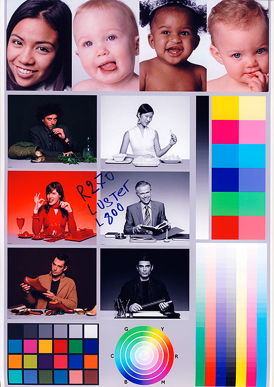

Вот у меня умолчальная печать. Принтер R270, фотобумага Эпсон Лустер, чернила для принтера L800. Да, есть некоторая фиолетовость. Но это же тупо отправил на печать. Сильно сомневаюсь я, что умолчальная печать любой альтернативой даст серятину.
  • Прикрепленное изображение: Scan20001.jpg
