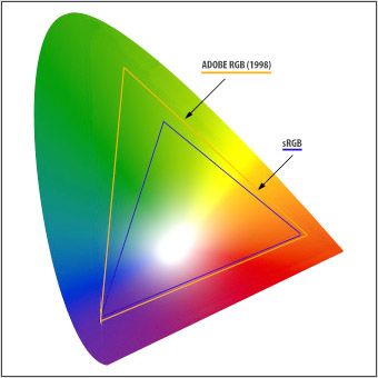

|    Сообщение #2023 Отправлено 08 августа 2013 - 08:08   WWM
WWM, покажите людям, как надо.

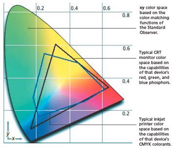

Извините, но как кому надо - каждый сам решит для себя. Однако, по нашему мнению, перед печатью переводить изображение в другое цветовое пространство - это нежелательное вмешательство, которое впоследствии может негативно сказаться на цветовом охвате и, соответственно, на качестве фотографии. Объясним почему.
Следует учитывать, что струйные принтеры печатают изображение в рамках своего цветового пространства. И, каким бы ни было исходное изображение, при нажатии кнопки "печать" происходит обязательно преобразование цветов картинки (в каком бы цветовом пространстве оно ни было сформировано) в соответствующие цвета цветового пространства CIE Lab, которое является НЕЗАВИСИМЫМ ни от наблюдателя, ни от устройства, ни от чего другого. Затем происходит следующее преобразование цветовых координат - в рамки цветового пространства печатающего устройства. В результате этих двух стадий преобразований на цифровом уровне часть основных цветов с их яркостями и оттенками может быть безнадежно утеряна (так как находится, например, за пределами цветового пространства принтера) или преобразована/компенсирована каким-то образом, чтобы все-таки сохранить целостность изображения. Это так - простым языком, но на самом деле - правда.
Прикрепленные внизу иллюстрации к сказанному слева направо: 1) "язычок" - срез сферического охвата CIE Lab при L=50, показывает, что НЕ ВСЕ возможные цвета доступны человеческому глазу; внутри "язычка" - цветовые пространства RGB и sRGB, которые, в любом случае, имеют меньший охват, чем может увидеть глаз человека, 2) внутри того же "язычка" с охватом глаза показаны возможности по цветовому охвату монитора и струйного принтера.
Теперь понятно, что как бы мы не изощрялись с нашим изображением, принтер все равно напечатает МЕНЬШЕ цветов, чем было.
Просмотр сообщенияЮрецАл сказал:
Ещё бы исходники
Пожалуйста, исходные картинки:
Изображение Изображение
  • Прикрепленное изображение: Standard Observer vs RGB vs sRGB space.jpg
  • Прикрепленное изображение: Standaed Observer vs Monitor vs IJ printer space.jpg

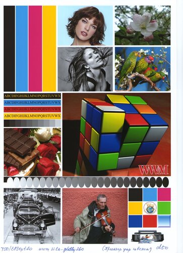

|    Сообщение #2024 Отправлено 08 августа 2013 - 08:42   UZ_n
WWM, а можно ли увидеть скан тестового изображения напечатанный на микропористой с вашим профилем (интересует красная плашка). Если уже где-то показывали, дайте пожалуйста ссылку. Спасибо.

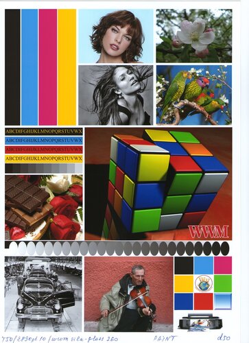

|    Сообщение #2025 Отправлено 08 августа 2013 - 09:02   WWM
UZ_n,
Вопросы профилирования Е83 активно обсуждались здесь. При желании познакомьтесь.
Иллюстрации на WWM Silk-Glossy 260 к обсуждаемому по этой ссылке: левая - печать с профилем, подготовленным с использованием печати цветовой мишени в PAINT, правая - стандартным методом с помощью Photoshop CS5. Подходит Вам такое изображение для наглядности?
(прим. Если видите полосочки на сканах, то это все тот же дефективный SX130 :unsure:/>)
Просмотр сообщенияUZ_n сказал:
без нормального охвата в красном
Необходимость в широком охвате в красном - спорный вопрос. Ведь именно в данной области человек глазами различает минимальное количество цветов и оттенков (см. тот же "язычок" выше). Epson Vivid Magenta - скорее, маркетинг, чем шаг вперед.

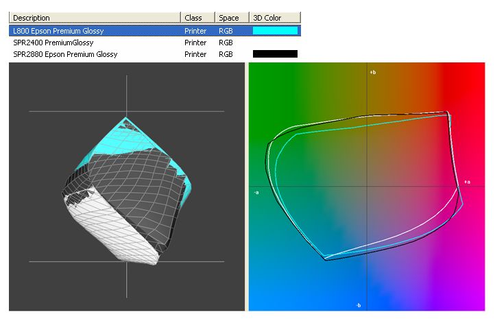

|    Сообщение #2028 Отправлено 08 августа 2013 - 10:26   WWM
Конечно спорный.

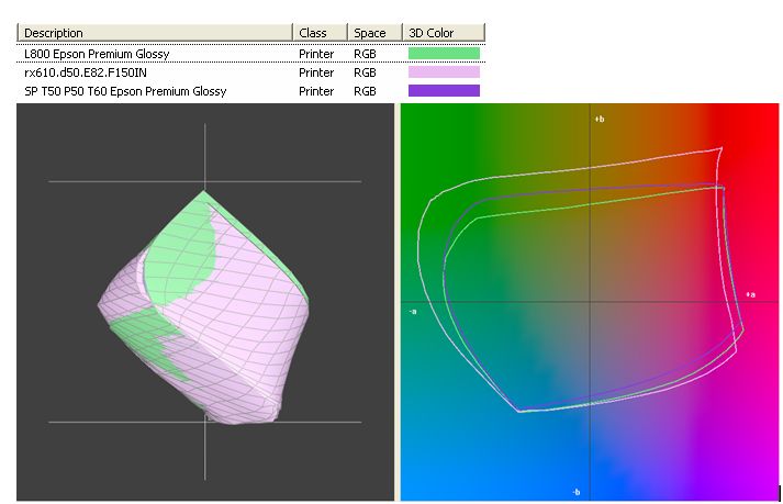

Ну, например, рассмотрим цветовые охваты оригинальных чернил на Премиум глянцевой бумаге. Белая линия - Epson UltraChrome K3, черная - Epson UltraChrome K3 Vivid Magenta. Чернила L800 (зеленая линия) имеют такой же приблизительно расширенный охват в пурпурных тонах, как и Epson UltraChrome K3 Vivid Magenta, но об этом никто так громко не говорит, как о Vivid Magenta. Наверное, все-таки недостаток охвата в зеленых тонах - это минус чернил L800.
получить алый ни на какой бумаге
Вы говорите о чернилах Е82? Там проблем не должно быть. Можно конкретнее?
А спросили о чернилах Е83.
  • Прикрепленное изображение: Epson GAMUTS.jpg

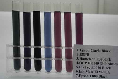

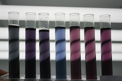

|    Сообщение #2030 Отправлено 08 августа 2013 - 10:40   WWM

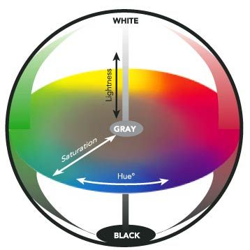

какого цвета должен быть черный цвет
Ну, говорили уже об этом неоднократно. Цвет чернил в объеме (в бутылке) - это не то, что при печати. С одной стороны - чисто черного цвета, который бы соответствовал точке с абсолютными координатами "северного полюса" цветового пространства CIE Lab - не бывает. Всегда есть посторонний оттенок. Но в одних чернилах он более выражен, а в других - менее. Зачем снова об этом говорить? Мы бы рады выпускать такой же черный, как у L800 (самим нравится больше всех остальных), но пока что не можем. Честно признаемся. Но продолжаем работать в этом направлении тоже.

  • Прикрепленное изображение: CIE Lab space.jpg
|    Сообщение #2031 Отправлено 08 августа 2013 - 11:04   ЮрецАл
Это который в крайней правой пробирке? С явным фиолетовым уклоном?
|    Сообщение #2032 Отправлено 08 августа 2013 - 11:27   WWM
Да, это он. Только не смотрите на цвет самих чернил. Тем более, в пробирках - они разбавленные специально для того, чтобы лучше рассмотреть оттенок. Смотреть и оценивать качество черных чернил (как, впрочем, и других) необходимо при печати на предназначенных для этого носителях. Это, в свою очередь, связано с качеством самого носителя, но это уже другая история.

  • Прикрепленное изображение: OEM Gamuts vs Film F150IN.jpg
