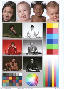

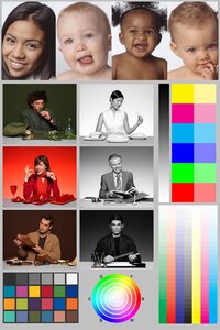

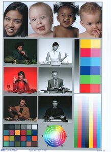

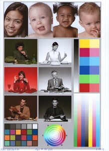

Выкладываем для сравнения образцы печати без профилирования. Для разнообразия выбран другой тест, полезный тем, что можно рассмотреть как оттенки серого, так и тонированные фрагменты, и красный цвет.
Итак, слева направо - исходный файл, сканированный отпечаток на Epson Premium Glossy 255 чернилами Е83, чернилами InkMate:

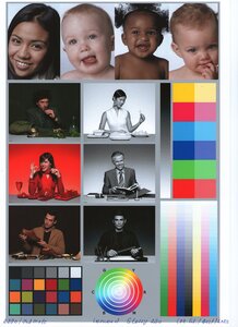

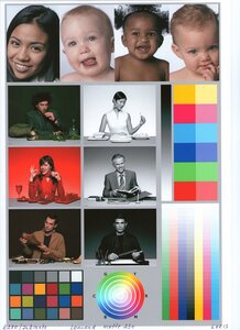

Тот же самый тест и в том же порядке (слева Е83, справа InkMate).
на Lomond Glossy 230
на Lomond Matte 230
Пожалуйста, Ваши комментарии.

красный цвет Е83 не удается.
он любых оттенков, только насыщенности не видно.
а еще у инкмэйт перебор с желтым.
| Сообщение #1979 Отправлено 07 августа 2013 - 10:50
Когда есть опорное поле, (некий образец) человеческий глаз довольно быстро находит разницу. Без приборов и графиков. А когда сравнивать не с чем, то все отпечатки удобоваримы, а графики только путают.
| Сообщение #1980 Отправлено 07 августа 2013 - 11:03
В данном конкретном случае, как нам кажется, чернила InkMate печатают "грязновато", особенно на глянцевой Lomond. И черно-белое не совсем черно-белое. Хотя не исключено, что на другой бумаге может быть другой результат.
