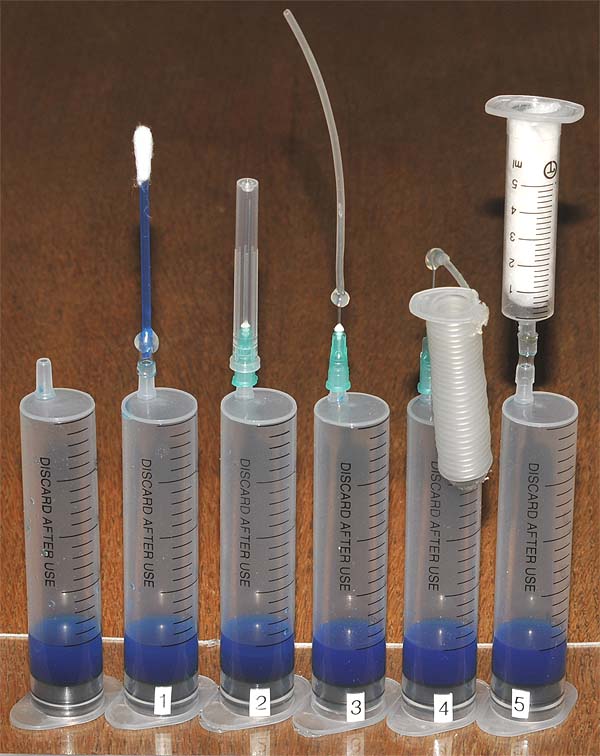

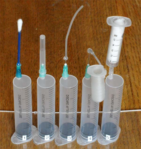

Вот, сделал такой макетчик. Налью одинаковое количество спирита и буду смотреть, с какой скоростью он испаряется. Можете начинать гадать, где испарение будет наименьшее.

Где меньше доступа воздуха.
| Сообщение #63 Отправлено 08 апреля 2011 - 17:24
А доступ воздуха должен выть свободный, иначе Матиотт рассердится.
Думаю там, где объем фильтра или змеевика больше. Ведь основное испарение происходит, когда воздух с парами чернил выбрасывается наружу. А это происходит при поступлении чернил в ВО.
| Сообщение #64 Отправлено 08 апреля 2011 - 17:29
Значит отверстие сообщающееся с "внешним миром" надо сделать диаметром как можно меньшим.
| Сообщение #65 Отправлено 08 апреля 2011 - 17:35
Вы мыслите в правильном направлении.
На номера 1-4 надеты иглы от шприцов, плюс доп. штуки, включая змеевик 1 м длины.

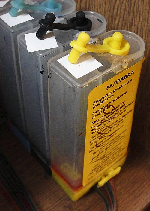

Изолента, закрывающая воздушный отсек и дырка в ней! Как уже было сказано, при полугодовом простое изменения вязкости чернил Инк Тек Е0009 не было зафиксировано.
Кроме того, явно видно, что в воздушном отсеке НОРМАЛЬНЫХ Мариоттов находится незначительное количество чернил, испарение которых не повлияет на основной объём, находящийся в чернильном отсеке.
На снимке доноры от Ресеттерс!
Если делать по уму, то нужен клапан и фильтр. Сделать несложно, вобщем-то, но зачем, если почти двухгодичная эксплуатация доноров с изолентой не вызывает нареканий!

Кстати, чего испарилось из Ваших шприцов?
Не парьтесь температурой и давлением!
Хотя, купите сабе термометр подмышку и какой-нить измеритель давления. Человеческий. :)
| Сообщение #78 Отправлено 09 апреля 2011 - 18:32
Пока нет результата с шприцами. Когда разница будет видна, сразу выложу фотку и время с начала эксперимента.
