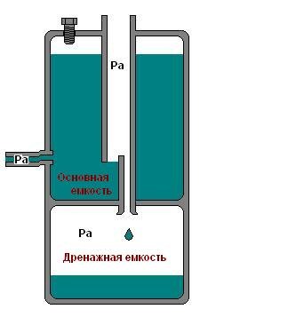

| Сообщение #9 Отправлено 02 января 2011 - 17:31

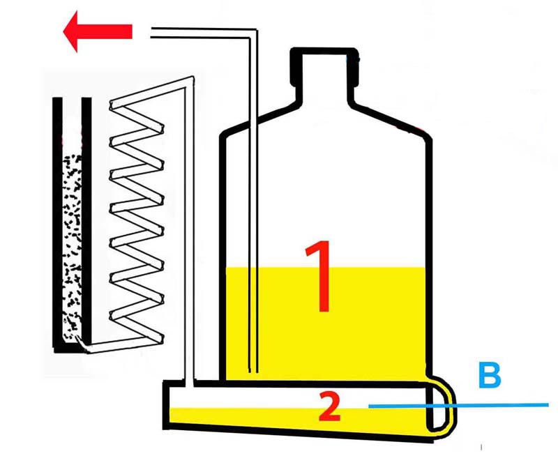

Ой, как я люблю анализировать подобные конструкции!
Сразу хочется отметить, что идея разместить емкость с воздухом ниже емкости с чернилами - правильная, даже очень.
А вот то, что чернила снизу сами не могут поступать обратно, в емкость с чернилами, это криминал.
Но, если такое поступление им обеспечить, то конструкция будет такая, какую я сам придумал 1,5 года назад и которая прекрасно работает до сих пор.
| Сообщение #10 Отправлено 03 января 2011 - 03:12
ОЙ, хоть кто-то что-то придумывает более менее дельное. Мариот, да уж не раз перевернулся. Но его изобретенной птичей поилке, кормушке "до лампочки" на атмосферное и температурное изменение, оно там не требуется. А вот Паскаль просто рыдает от того что его не вспоминают.
Вот тока сомнения у aaaa одолевают в надобности зигзагообразной трубочки.
Также сомнительна нормальная работа при заборной трубке чернил в ПГ из отсека 1. Допустим атмосферное давление увеличивается и температура в помещении где это все находится уменьшается. Следовательно обьем воздуха в отсеке 1 уменьшается, но всасывание чернил произойдет из ПГ , т.к. из отсека 2 столб жидкости выше (закон Паскаля).

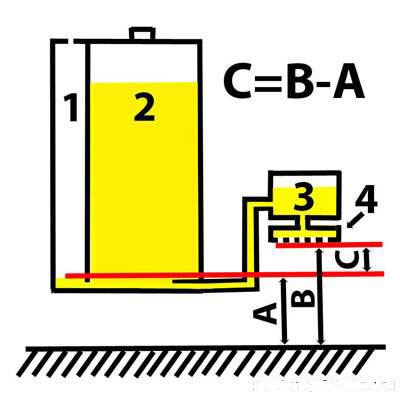

| Сообщение #11 Отправлено 03 января 2011 - 08:11
Ritchie (3rd January 2011 - 05:12 AM) писал:
Чтобы не было испарения чернил через воздушный фильтр, я сделал относительно длинный воздуховод. Это трубочка вн. диаметром 1,2 мм, намотана на шприц 2,5 мл. Ее длина около 1,5 м. По ней воздух опускается. Вся эта конструкция плотно вставлена в шприц на 10 мл. Трубочка плотно прижата с обоих сторон. Пространство между трубочками образует второй змеевик, по которому воздух поднимается. Таким образом его общая длина составляет около 3 м.

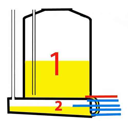

Что вы имеете в виду? У меня B больше, чем A. Правда, на рисунке донор "нормальный".
У меня уровень балансировки меняется от красного до синих.
| Сообщение #12 Отправлено 03 января 2011 - 15:05
Спасибо за разьяснение о надобности зигзаго образной трубочке. Да, не лишне будет.
А по поводу второго вопроса... Ведь чернила в первом отсеке находятся в разряженом состоянии и при разном атмосферном давлении и температурном режиме, эта разряженость меняется. Не лучше ли забор чернил делать из отсека 2? Ведь там чернила находятся в свободном состоянии. Скорее всего я не прав, отбалансировав ПГ по уровню во втором отсеке, похоже разряженность станет равна нулю (имею ввиду на выходе ПГ). Так визуально-теоретически сразу не врубиться куда что потечет.... Но такой вариан имеет место быть.... Согласен.
| Сообщение #13 Отправлено 03 января 2011 - 15:24
Нельзя чернила брать из отсека 2. Они там появляются только при повышении температуры или понижении давления. При печати (или понижении температуры или повышения давления) они оттуда (из отсека 2) расходуются в первую очередь, пока их там не будет совсем. Тогда воздух по трубочке поступает в емкость 1, там булькает и донор работает в номинальном режиме.
А в трубочку забора воздуха вмонтировано секретное устройство, теперь я могу спокойно заливать чернила в емкость 1, при этом не закрывая отсек с воздухом плюс в 100 мл бутылочку могу залить 120 мл, так как 20 мл может находиться в емкости 2. :)

| Сообщение #17 Отправлено 03 января 2011 - 21:28
Вячеслав, это просто сосуд Мариотта.
Только при аварииних случаях чернила в отсеке с воздухом не уходят верх (это - кляксы на бумаге), а вниз где-то на 12 мм, на что принтер внимания не обращает.

| Сообщение #19 Отправлено 07 января 2011 - 22:08
В данной варианте, при перепадах чернила "уходят" также, как обычно, в воздушный отсек.
Только в данном случае ВО расположен под чернильным отсеком, а не сбоку, как у ОФИСов с перегородкой.
После заполнения ВО чернилами, чернила польются через край ("фонтан").
Подобная конструкция предлагалась многими. Например, Episode.
Конкретный внешний вид зависит от реализации идеи подручными материалами.
Особенность данной реализации - отдельные банки для ВО и ЧО, поставленные одна на другую.
Длинный змеевик - перебор, лишнее усложнение.
Г-образный патрубок или просто свисающий вниз отрезок капиляра от капельницы вполне достаточно.

| Сообщение #20 Отправлено 11 января 2011 - 14:19
Искатель (8th January 2011 - 12:08 AM) писал:
Нет, такого не будет. При одновременной и максимальной смене температуры и давления в отсек 2 поступят 10% чернил, если отсек 1 полупустой. При его емкости в 100 мл это составит 10 мл. А емкость 2 у меня на 20 мл, т.е. имею 100% запас.
aaaa (11th January 2011 - 04:19 PM) писал:
Когда увидел, с какой скоростью идет испарение из бутылочки, в крышке которой сделал с помощью иглы только одно отверстие...
