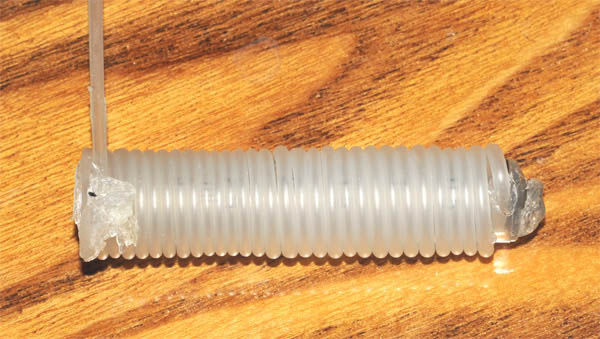

А я даю фотку такой детали СНПЧ:

....все понятно. Только зачем в данном случае нужен змеевик? Для создания парциального давления? Так для этого есть проще способ - плотный воздушный фильтр.
|    Сообщение #34 Отправлено 28 февраля 2011 - 21:08   aaaa
Парциа́льное давление (лат. partialis — частичный, от лат. pars — часть) — давление, которое имел бы газ, входящий в состав газовой смеси, если бы он один занимал объём, равный объёму смеси при той же температуре.[1] Общее давление газовой смеси является суммой парциальных давлений каждого газа в смеси.
Источник:
http://ru.wikipedia.org/wiki/%D0%9F%D0%B0%...%BD%D0%B8%D0%B5
Нет, мне хватает и атмосферного давления. :)
Вопрос не на засыпку: какая относительная влажность воздуха в ВО сосуда Мариотта? А какая в комнате?
|    Сообщение #35 Отправлено 28 февраля 2011 - 21:23   Slava2
нет..немного не то имеется ввиду. Имеется ввиду процесс испарения - конденсации.
вот здесь вся эта кинематика описана в разделе Термодинамическое равновесие http://ru.wikipedia.org/wiki/%D0%98%D1%81%...%BD%D0%B8%D0%B5
|    Сообщение #36 Отправлено 28 февраля 2011 - 21:44   aaaa
Спасибо, прочитал. Но там речь идет о том, как увеличить испарение.
А у меня задача наоборот. А пытаюсь ее решить с помощью очень длинного змеевика.

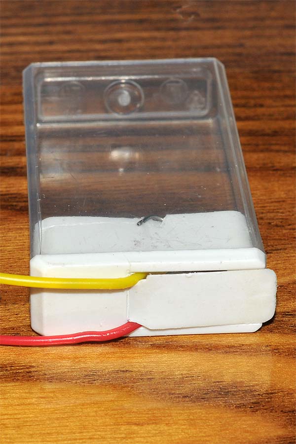

Показываю такую деталь донора:

|    Сообщение #38 Отправлено 28 марта 2011 - 16:46   ЮХа
К донору электричество подключили? Зачем?
|    Сообщение #39 Отправлено 28 марта 2011 - 17:28   aaaa
Это вибро устройство для удаления осадка из пигментных чернил.
|    Сообщение #40 Отправлено 28 марта 2011 - 18:15   ЮХа
Очевидно, не для удаления осадка, а для перемешивания чернил. Никогда не юзал пигмент, но если есть проблема с осадком, то надо постоянно мешать.
Если дойдёт у меня дело до пигмента, то сделаю проще. :)
