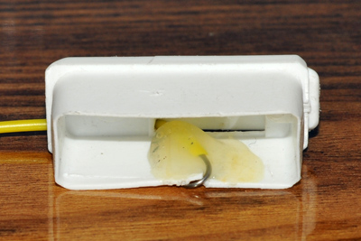

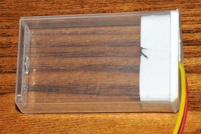

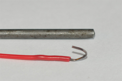

Сам крючок из металлической трубочки, согнутой на нафтиле, надетой в термокембрик:
| Сообщение #50 Отправлено 01 апреля 2011 - 08:55
| Сообщение #51 Отправлено 01 апреля 2011 - 10:09
Вот и вся конструкция внешнего ВО. Одна трубочка для чернил, вторая - для воздуха:

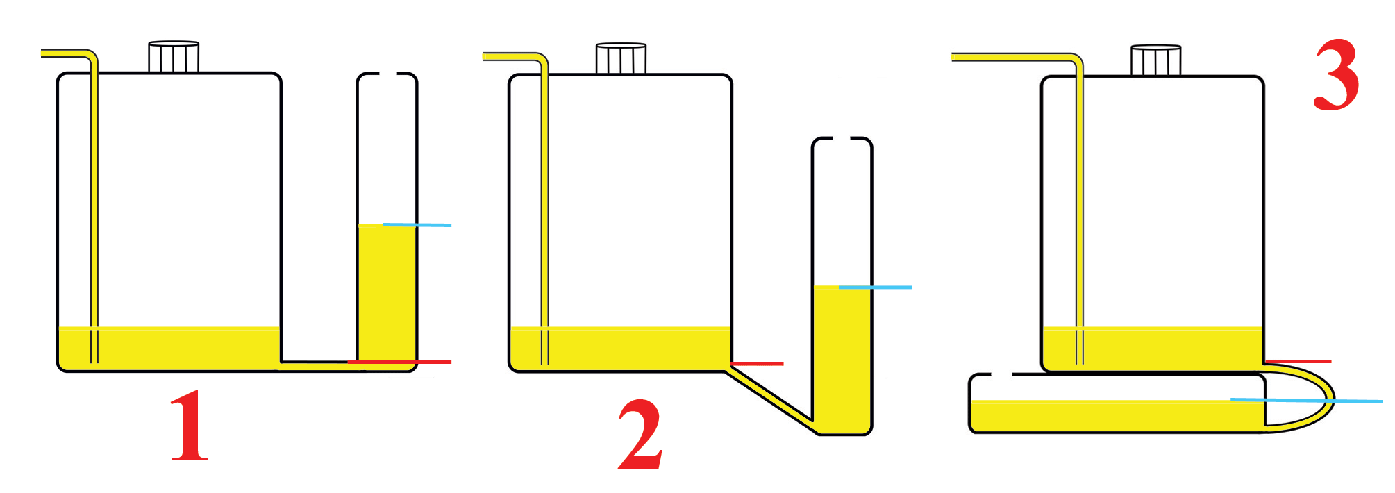

Положил ВО горизонтально. Смотрим, где будет уровень балансировки при 50% заполнении ВО:
| Сообщение #56 Отправлено 08 апреля 2011 - 06:20
aaaa (7th April 2011 - 08:29 PM) писал:
Что это даёт ? Для балансировки вместо одной книжки подкладывать две или три ? Для начала стоило бы сделать экспериментальный донор и проверить на действующей системе, и выложить фото а не рисунки. Представляю среднестатистического пользователя подобной системы с лужами чернил вокруг неё, да они даже последовательность закрывания-открывания пробочек записывают. А ну да, и от нижнего отсека трубка будет продолжена до верха. И вернулись туда же откуда начали.
| Сообщение #57 Отправлено 08 апреля 2011 - 06:47
End (8th April 2011 - 07:20 AM) писал:
Самое интересное это то, что я так и сделал почти 1,5 года назад.
И все это время СНПЧ (как на рис.3) прекрасно работает.
И повторяю еще раз: при заправке донора мне не надо закрывать ВО. Просто при открытой емкости с чернилами они (благодаря "секретному" механизму) медленно поступают в ВО, что на работу донора влияния не оказывает. Даже позволяет налить в донор больше, чем вмещает емкость с чернилами.
