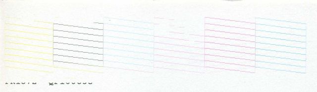

| Сообщение #84 Отправлено 08 декабря 2010 - 02:43
Старина Хенк
так в чём была проблема и что посоветуете сделать мне?

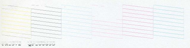

| Сообщение #85 Отправлено 08 декабря 2010 - 03:52
Viking_ (8th December 2010 - 06:43 AM) писал:
так в чём была проблема и что посоветуете сделать мне? Отредактировал Viking_: Сегодня, 7:02
Привет сообществу! С утра распечатал тест дюз, сразу спросонья - полёт отличный! Тест выкладывать не буду - некогда, но он как и вчерашние тесты - Циана в Магенте нет!
На Ваш вопрос о причине: честно - не знаю! Вчера написал то же самое, но, склоняюсь скорее к "негерметичности".
Что посоветовать?
1. Снять СНПЧ полностью, внимательно осмотреть внутренности каретки: если там сухо и нет разливов краски, то:
- сделать "бутерброд" - на всякий случай и после этого заняться следующим:
- внимательно осмотреть доноры и картриджи - картриджи можно опускать значительно ниже доноров (при открытых заглушках ВО) и смотреть - нет ли течи и пузырьков....
- открыть заглушки ВО, шприцем выгнать из картриджей чернила в доноры, посмотреть: нет ли при этом затруднений с "перекачкой", как легко идут чернила и т.п.
- отмерять одинаковое количество чернил для всех доноров, можно потом это количество процентов на 10 разбавить "водой для инъекций" - в аптеке дефицита нет, по-моему 2 руб. ампула....
- когда всё готово, закачать в доноры (залить через воронки) приготовленные чернила
- закрыть заглушки ВО и после этого теми же шприцами (вставляя их в клапана картриджей) - закачать каждый картридж чернилами, при этом зорко наблюдая как в ВО ваших доноров падает уровень чернил и как только в отсеке для чернил пошли пузырьки - прекращать дальнейшую закачку чернил - так все картриджи
- Устанавливаем принтер и СНПЧ на одну плоскость
- устанавливаем картриджи в каретку, всё прочно одеваем и т.п., прокладываем шлейф, садимся и внимательно наблюдаем за происходящими процессами: как себя ведут чернила: не бегут ли в доноры обратно, или наоборот - в картриджи...не падает ли уровень чернил в донорах и не растёт ли он в ВО? ..... т.е. - внимательно и придирчиво всё это отслеживаем: особенно "проблемные цвета" - чтоб в ВО Циана и Магенты всё было так же, как и в непроблемных цветах...Часа наблюдений вполне будет достаточно...
- Ну и на всякий случай пока наблюдаем - далаем вывод чернил в штатный памперс (если сохранился), если нет - делаем вывод просто в какую-нить невысокую ёмкость - желательно вообще открытую и чтоб шлванг лежал ниже уровня выхода его из помпы.
- снимаем наш бутерброд.
- запускаем принтер
- запускаем "прочистку головки" средствами драйвера, если принтак сам не начал "закачиваться - чиститься"....
- печатеми тест дюз......
Если на каком-то из этапов наблюдаются странности и отклонения от нормы (читаем про балансировку и т.п. на форуме) - фиксируем "отклонения" и пишем сюда....
собственно всё пока
Ты мне одну "КЦ", а я тебе - малиновые штаны....

проблема могла быть в самом сливе, если закупорить выход, или забить выход воздуха в банке слива, то такое с тестом дюз возможно!
| Сообщение #95 Отправлено 09 декабря 2010 - 04:53
romanM (9th December 2010 - 12:40 AM) писал:
Ром, не была проблема в сливе!
Слив был устроен из бутылки из-под краски, а при проделывании отверстия в крышке (при пропихивании туда иглы толстой пластмассовой от капельницы) в пробке образовалась трещина! Так же по инерции туда (в крышку) была вставлена игла от шприца и если предположить, что иглу чем-то забило, то уж трещина - всегда оставалась свободной - 100 раз из неё обливался слитыми туда чернилами!
Можно было бы предположить, что в бутылке было слишком много воздуха и как-то влияло АД, но памперс-то ведь тоже не герметичный - там то же влияние того же АД...
Скорее - картриджи, возможно 1 картридж - Циановский....

| Сообщение #97 Отправлено 09 декабря 2010 - 10:12
qwermtv (9th December 2010 - 09:41 AM) писал:
Со своим принтером попробую проделать то же самое
Да, пробуйте, несколько замечаний (опять пинать будут за многословие), но всё-же:
1. Проблемы начались после перемещения принтера из торгового центра с повышенной влажностью и пониженной температурой в квартиру.
2. В квартире дали отопление - воздух стал чрезвычайно сухим, ну и температура - за 26 зашкаливала (жене хорошо, а я чуть не сварился вкрутую...)
3. Поскольку ни чего больше не менялось (у меня) - остаётся только картридж или оба картриджа: Циан и Магента.
4. Прокачайте картриджи, как я описал: тупо шприцами из картирджей - в доноры, а закачку - в обратном порядке, не забудьте про заглушки ВО!
5. Ну и очень придирчиво потом (после установки картриджей в каретку) наблюдаем за уровнем чернил в ВО Циана и Магенты - скорее всего увидите изменения, если ничего не меняли до этого!
| Сообщение #98 Отправлено 10 декабря 2010 - 05:43
Роман! Вчера вернулся к старому сливу, т.е.: убрал штатный памперс и вернул на его место баночку из-под краски! Ни каких изменений - циана в магенте НЕТ! Таким образом: можно считать, что в моём конкретном случае причина крылась (порылась собака) в картриджах! И видимо всё же - это уплотнительные манжеты резиновые! Скорее всего просто потеряли эластичность - вот и был подсос воздуха!
