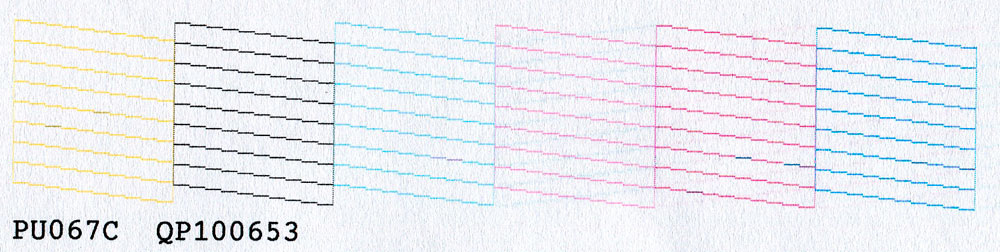

|    Сообщение #112 Отправлено 09 июня 2011 - 08:28   belomor
Присоединяюсь к теме.У меня немного другая ситуация.Кроме смешивания маженты с цианом и чёрный с жёлтым.Скан прилагаю.Принтер Epson R290 СНПЧ от рессетерс,профдоноры от рессетерс чернила Хамелеон.Ни смены чернил ни обстановки небыло.Единственно прочищал принтер от чернильной пыли.Голову не снимал.Но промывал шприцом промывкой MCS-01LDP ,что делал до этого не однократно и без проблем.Все рекомендации выше пробовал,кроме оригинальных картриджей(нет в наличии) ничего не помогло.Должен добавть,что нечто похожее за всё время работы случалось,но исправлялось либо штатной прочисткой либо промывкой шприцом.Прикрепленное изображение: img068.jpg
|    Сообщение #113 Отправлено 09 июня 2011 - 08:40   Nikolai67
Просмотр сообщенияbelomor сказал:
промывал шприцом
Может этим действием нарушил герметичность в ПГ между каналами?
|    Сообщение #114 Отправлено 09 июня 2011 - 08:44   belomor
Не должен вроде бы пробить шприцом.Уже сколько лет с этими принтерами работаю.Будет время ,попробую ещё снять голову и при промывке посмотреть ,не сифонит ли с других дюз.Только это ещё не пробовал.Вторую неделю бьюсь.Такого "непобеждения" ещё небыло
|    Сообщение #115 Отправлено 09 июня 2011 - 08:50   Nikolai67
"вроде бы" -это выражение настораживает. Остаётся только проверить на герметичность.

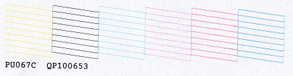

|    Сообщение #116 Отправлено 09 июня 2011 - 09:21   belomor
"Вроде бы"- потому что ещё не проверена герметичность головы .Даже если уверен в себе,на все сто нельзя быть уверенным пока не проверил.Не хотелось снимать голову,да видимо придётся.Вот ещё тест прилагаю.Чуть лучше ,но появился грязный дюз на лайт циан.Если продолжать промывки,тесты не постоянны меняются от лучшего к худшему и снова и наоборот.Полностью не исправляется.Доноры пробовал и выше и ниже.И пробовал с открытыми всеми пробками.Хотел испытать как из простой бутылки.Увы....Сколько уже чернил в помойке!!!!!
  • Прикрепленное изображение: img069.jpg
|    Сообщение #117 Отправлено 09 июня 2011 - 09:48   Nikolai67
А не нужно выше-ниже. Нужно один раз и правильно. Может в этом вся проблема, может всё намного проще?
|    Сообщение #118 Отправлено 09 июня 2011 - 11:04   belomor
Да они и стояли и теперь снова стоят правильно.Просто от безнадёжности экспериметы.
|    Сообщение #119 Отправлено 09 июня 2011 - 11:39   Nikolai67
Ну если не балансировка, то, разгерметизация ПГ.
|    Сообщение #120 Отправлено 09 июня 2011 - 13:26   belomor
Когда добирусь до головы отпишусь.А вот ракель у меня тоже постоянно в чернилах-ИНТЕРЕСНО!!?? должно ли так быть?
