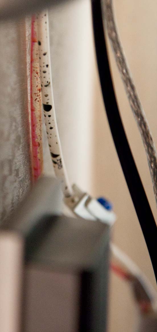

| Сообщение #125 Отправлено 11 июня 2011 - 09:36
Nikolai67,
для пигмента именно ПЗК из-за легкости смены и промывки головы т.к. я много не печатаю.
вопрос: что не так в мадженте почему течет только она.
на фото трубки слива.
ранее обе были как та что с черными каплями.
3-4 дня назад на одной из трубок явно розовый след

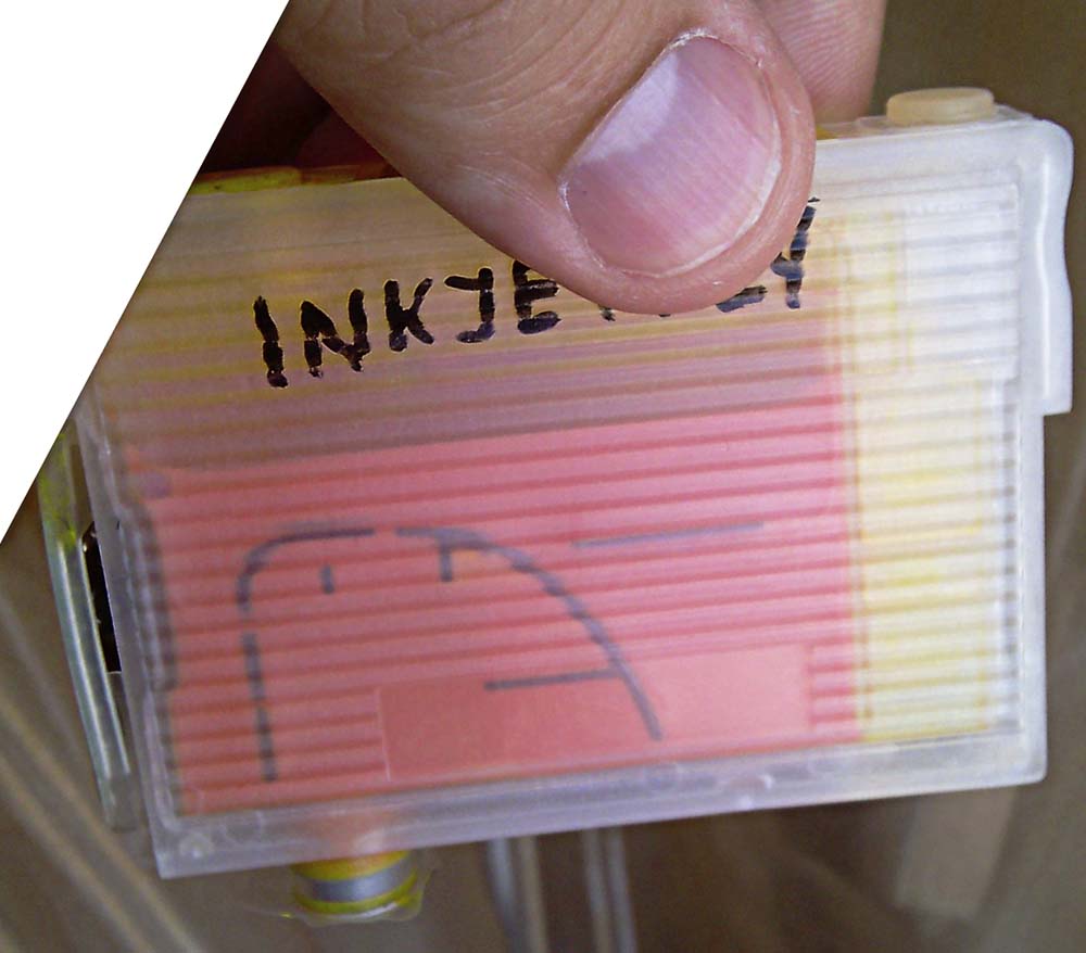

| Сообщение #126 Отправлено 11 июня 2011 - 11:35
блин
маджента основательно обосновалась в желтом
за пару дней цвет желтого стал таким.
при этом маджента вытекла полностью, какой такой силой ее затолкнуло вверх желтого картриджа не пойму
