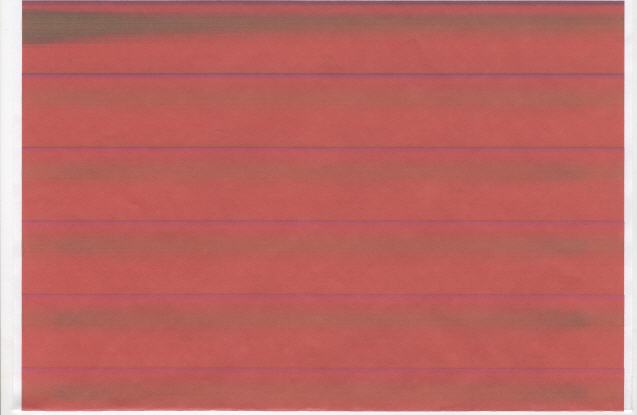

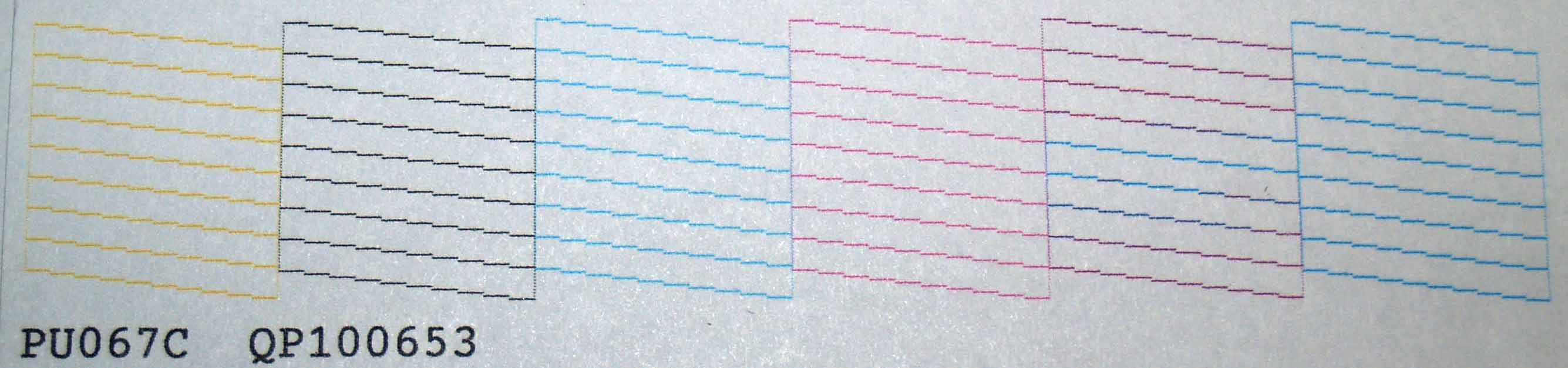

Ага, у меня "банальный" перелив..... Только я так не думаю.
Итак. Сменил полностью картриджи! (это специально для "спецов", советующих "проверить" герметичность картриджа!
Короче: заменил полностью картриджи, прокачал, установил, дал отстояться, прочистил головку (драйвер-очистка дюз), печатаю тест – великолепно. Тест, как с картинки!
Печатаю тупо обычную фотографию, после этого – сразу тест и…. вуаля! Смотрите на скан: тот же Циан в той же Магенте!
Что примечательно: 5-я строчка сверху в Магенте (для слепых специально!) – практически идеальная (насколько это возможно на простой бумаге), но только не магентой, а цианом!!!!!!!!!!!!!
Жоппа в общем….. Ещё раз специально подчёркиваю: обратите внимание: Циан в Магенте не мажет, не «пылит» не «косоструит» - он тупо рисует тест дюз, как будто это родной цвет дюзы!
У кого-нибудь ещё остались сомнения, что это «капля снизу ПГ», загустевшая краска, "банальный перелив" и т.п. хрень?
По-моему и слепому видно, что ни каким «Цианом» сопло «напитаться», «насосаться» и т.п. из капы – просто не могло! И "перелива" ни какого быть не может! Куда перелив-то? Из сопла дюзы
в точно такое же сопло рядом? Бред это. Какой бы "перелив" не был - такой "ровный" тест синим в магенте он бы не нарисовал!

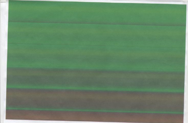

Чтоб совсем убедиться в своих худших догадках – делаю на А4 несколько полос магентой разной тональности и отправляю на печать. Так как сканера дома нет – тупо фотографирую «результат».
Смотрите сами: самый верх страницы слева (стрелка1): явно в магенте синяя полоса, которая к середине листа сходит на «нет», а в конце листа (стрелка 2) снова ярко проявляется.
Все последующие полосы имеют явный «налёт» синего, а последняя полоса (стрелка 3) вообще не розовая, а синюшная, причём – очень равномерно синюшная…..

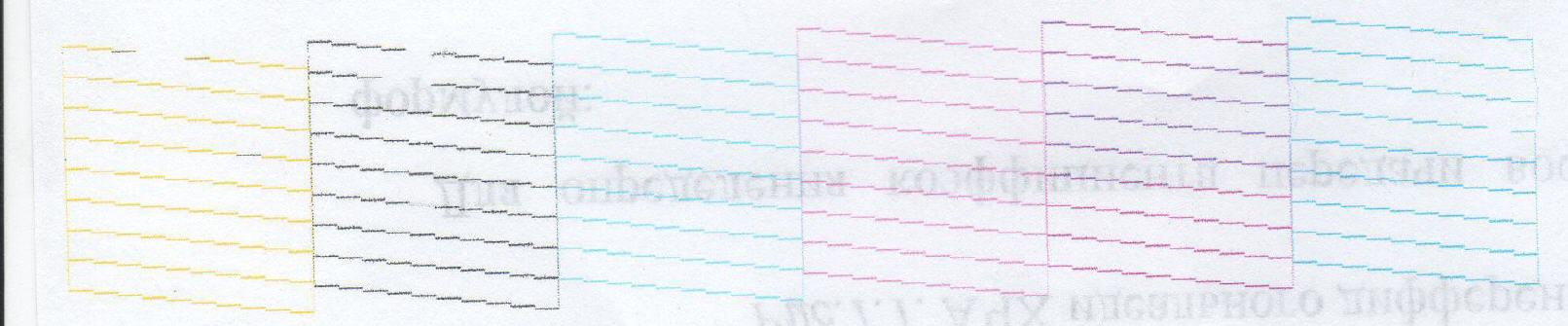

у меня такая же проблема. RX610? СНПЧ офис обычные не мариота. Чернила Инк-мейт, раньше непродолжительное время были интк-тек. Принтер с системой проработал всего 1.5 года, слив выведен наружу, 1 сброс памперса.
Цвета смешиваются те же, циан печатает в манжете, при уровне манжеты в догорах немного выше циана. Если ещё больше повысить уровень манжеты, то смешение становится взаимным, т.е на тестах дюз в циане и манжете присутствуют оба цвета. Раньше несколько раз чёрный попадал в жёлтый, но незначительно и не продолжительно, сейчас такого нет.
При простое в день-два может наблюдаться почти полное вытеснение манжеты цианом, после сброса чипа или прочистки манжета частично или полностью восстанавливается, но через мин 10 тест дюз ухудшается. Поднимал принтер на 3 см выше относительно доноров, без результатов.
Интересно была ли такая проблема у кого раньше? Обсуждать её начали буквально месяц назад. Неужели спецы не сталкивались с таким?
Тест дюз, соответствующей картинке
1 лист
1 лист

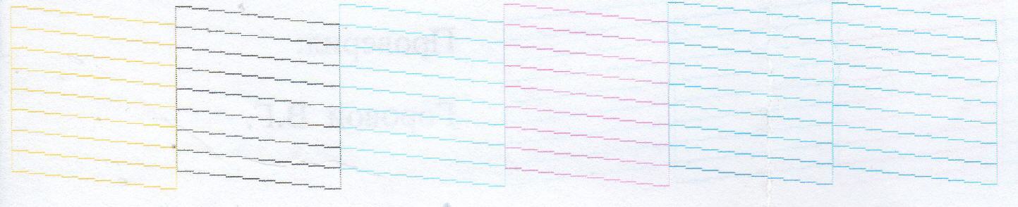

Ну что, господа, я готов посыпать голову пеплом…..
Циан в магенте побеждён в моём отдельно взятом случае!!! (не знаю надолго ли)
Ещё днём был уверен, что ПГ – пришёл кердык, трындец и т.д…..
Как обещал, по совету Романа, решил поменять картриджи местами (циан с магентой). Но в процессе разобрал принтер и сделал совсем другое…. Итак, по-порядку, смотрим иллюстрации ниже. Чтоб не было сомнений, а может кому и сгодится информация. Сразу оговорюсь, что тесты дюз я не сканировал, а фотографировал, поскольку дома нет сканера, потому за качество снимков дюз – не обессудьте, поверьте наслово – они практически идеальные! Ну если только придираться – тогда можно найти изъяны.
В общем, начитался форума до одури сегодня, и кое-где мне попадались проблемы, похожие на мою – со смешением цветов, потому кое-какие выводы для себя делал.
Первым делом снял с подставки принтер и поставил его на стол (вчера задрал его на неимоверную высоту). На этот же стол поставил доноры! Далее, чтоб сомнений не было: Рисунок 1 – это у меня так уложен шлейф, то есть чтоб не возникало соблазнов – ни заломов, ни загибов, ни спиралей… Рисунок 2 – так выглядели мои доноры до совсем недавнего времени! То есть они «спинами» были спаяны и соответственно воздушные отсеки были не видны – я ориентировался по выходу пузырьков при заправке (при прокачке шприцем картриджа), ну или ставил с обратной стороны фонарик и смотрел – уровень чернил в воздушном отсеке (ВО далее) было видно прекрасно – да он и не «прыгал» никогда. Рисунок 3 – это меня «заело» - а вдруг я действительно чего-то не вижу или вижу не то, потому я взял и разделил свои доноры – теперь они у меня по три штуки и ВО видны прекрасно и так же прекрасно видно, что чернила в них – не больше 2 – 2,5 мм. – и то только потому, что конструкция такова (это самый минимальный уровень), если в картридж вставить шприц и потянуть – сразу начнёт булькать в чернильном отсеке, то есть, фактически – чернил в ровно столько, сколько нужно для «гидрозатвора»!
Разобрав всё это я ещё раз убедился – что дело не в «переливе» или «негерметичности» и т.п.
Но всё равно, открыл заливные горловины и поочерёдно шприцами выдавил из всех картриджей чернила в доноры….. попил чайку, потом взял и к шлангу слива (от помпы) присоединил штатный памперс – благо он остался и не был выкинут – зачем я это сделал – не знаю, так просто, что-то «ширнуло» (от чая что-ли?)…. Дальше просто – закрыл заливные горловины доноров, теми же шприцами втянул в картриджи чернила, ВО естественно опустели и картриджи были помещены в каретку, на свои штатные места! При этом на Рисунке 4 прекрасно видно, что после установки картриджей – в ВО доноров ни чего не изменилось! Следовательно – система герметична. А Рисунок 5 это подтверждает: явно видны 2 пузырька воздуха в циане и лайт магенте – наблюдал эту картину около часа – пузырьки стояли на месте!!!! пока я не запустил прочистку головки! На рисунке 6 белая полоса на корпусе – уровень выхода листа бумаги из принтера, т.е. – уровень дюз. При замерах, выяснено, что от стола до дюз – 5,5 см. От стола до верхнего края чернил в ВО – 2 см. Соответственно от верхнего края чернил в ВО до дюз – 3,5 см.
Дальше, как в Пиковой даме: «Чекалинский дрожащей рукой начал метать…» Почти дрожащей рукой запускаю тест дюз, печатаю (фото «А») – тест практически идеальный! Ну, думаю – это мы уже проходили! После прочистки головы тест всегда идеальный был… Печатаю цветную фотографию и следом тут же тест дюз (фото «Б»), вы не поверите – он просто великолепен, нет циана в магенте!!!!!!!!!!! Воодушивившись, печатаю подряд 5 фотографий А5 формата и следом – тест дюз …… и что Вы думаете? см. фото «В» - он так же великолепен, как и первые два!!!!!
Вот-с……..
Если честно – сам не пойму что произошло…. Резюмируя:
1. Как бы там ни было, а я сменил картриджи на новые (по 80 руб. штука…)
2. Вместо «слива» у меня подсоединен штатный памперс….. В отношении слива: слив был в бутылку из-под чернил 100 мл., отверстие для выхода воздуха – из иголки, иголка чистая – 1000 раз проверял, что воздуху ничего не мешает выходить.
3. Все остальные манипуляции проделывались не 1 раз попутно с мытьём головы водой с нашатырём, попутно с бутербродами, заправками – перезаправками…..
Честно, если спросят: как удалось победить смешение цветов – даже не знаю что ответить.
Пока сильно радоваться не буду, подожду денька 2-3 и ещё отпишусь – как идут дела…..
