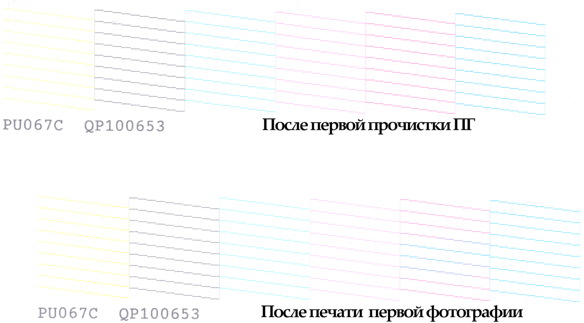

| Сообщение #55 Отправлено 03 декабря 2010 - 13:01
Это скан теста дюз:
Извиняюсь за его качество - видно не так, как он выглядит на бумаге. Бумага простая, полоски все ровные, это при "сжатии-оптимизации для web" чего-то с изображением случилось. тут суть в главном: я когда увидел в форуме скан в самом начале этой темы - просто обалдел, как будто скан с моего теста дюз!
Вот тогда и подумалось, что проблема общая и у неё видимо должны быть общие причины и соответственно пути лечения.
Итак:
У меня: EPSON R295, СНПЧ: IST (офис) - то есть с сосудами Мариотта, краска InkTek 10-ка, памперс снят слив выведен в отдельную ёмкость, принтеру год и 2 месяца, эксплуатировался нещадно "в промышленных масштабах" в основном печать фото, неоднократно (не помню сколько раз просто) проходил процедуру сброса памперсов (3 раза - точно, но было больше). Всё было ОК до первых чисел ноября 2010 г. Вдруг на тёмном фоне фотографий, в конце фотографии обычно, стала появляться "рыжая полоса", а затем вообще тёмный фон стал становиться рыжим вместо чёрного ( к примеру). Всё это время принтер был установлен в помещении торгового центра в отделе "Фото и фототовары". Торговый центр - окраина города, обычный бывший гиганских размеров склад. Стены - железобетон, пол-кафель, повышенная влажность, отопления явно было недостаточно - девчонки (продавцы) и зимой и летом мёрзли. Но принтер работал нормально (все косяки, что возникали по ходу эксплуатации - решались в рабочем порядке, как правило при посещении данного форума (даже регистрироваться не нужно было - ответы есть почти на все вопросы). Так вот, в начале ноября принтер был забран домой! Живу в Томске - далеко не Юг, Западная Сибирь со всеми прелестями! Дык вот, проблему "рыжей полосы" решил так же с помощью чтения кладези знаний на этом форуме: всё стало ОК (там при помощи сервисной проги всё регулируется). Всё нормально, принтер так же работал, но уже понятно - меньше, на нём делались в основном фотографии которые "срочно", а так - я печатал только на ДВД-дисках. Где-то числе 10-12 дали отопление - почему акцентирую внимание - а потому что хрен его знает - я не физик и не химик, может и оно влияет! В торговом центре таких температур как дома - не было! Дома стоят стеклопакеты пластиковые, радиаторы итальянские - короче воздух сухой и жарко! Все краны были перекрыты на батареях - но всё равно жарко! Так вот с неделю назад началась вот эта бодяга: вечером печатаю примерно 10 дисков - всё штатно. На следующий день вечером же - запускаю печать диска и мне Дед Мороз выходит зелёного цвета! печатаю тест дюз (жаль не сохранился) - магенты почти нет, а вместо магенты - Циан... Чищу дюзы (штатная промывка), печатаю тест - всё ОК, печатаю 1 диск - ОК, печатаю второй ......чтоб твою... опять дед мороз зелёный! Снова тест дюз - теперь в магенте 3 полосы - Циан! (короче- как на скане!). Ну и тут началось: от читки форума до проверок, промывок и т.п. Балансировал систему, снял с мест крепления все шлейфы и установил заново, осмотрел с предвзятостью - чтоб перегибов-пережимов не было, балансировал - разбалансировал доноры, промывал головку дист. водой с нашатырём, делал бутерброды, чистил капу ( :):):) - кто-то в теме это очень рекомендовал) и т.д. и т.п. в общем - что только не делал - всё, вот сейчас иссякла фантазия и так же иссякла инфа на форуме. Теперь завтра хочу купить отдельно картриджи и заменить их все (не знаю только как с планкой чипов получится...). Хотелось бы, чтоб народ так же повспоминал подробности - вдруг что-то общее найдём. Я уже думаю: может просто краска банально загустела? Но толком так и не смог найти как её разбавлять - как пропорции разбавки высчитать? В общем вот .... пока решения нет, но чую, что проблема эта не спроста "Это ж-ж-ж-ж - не спроста!" (как говаривал некто Винни...)....
БЛИН!
Уважаемые господа! Походил по Инету, походил по форуму. Проблема, рассматриваемая в этой теме приобретает очертания - смешиваются не произвольно любые цвета, а Магента и Циан! Почему? Это как-то странно. Если бы вразнобой смешивались разные цвета у разных людей в разных условиях - то да, без базара, причины были бы разные! Это может быть что угодно - от разгерметизации какой-то из магистралей "красочного" трубопровода и далее - по фантазии. НО! У Разных людей в разных географических местах проблема ОДНА и ТА ЖЕ: смешиваются Магента и Циан! Почему именно они?
Видимо нужно искать какие-то общие моменты, потому попробую рассказать свою историю максимально подробно, предлагаю и всем остальным повспоминать подробности: если найдём точки пересечения. может быть найдём и общую причину.

| Сообщение #56 Отправлено 03 декабря 2010 - 13:41
Если с балансировкой всё в порядке, то ливани в магету 20% воды.
| Сообщение #57 Отправлено 04 декабря 2010 - 14:33
Ноколай! Нескромный вопрос: а почему в магенту, а не в Циан? Интересуюсь не за ради того, чтоб вступить в спор - я гуманитарий по складу ума, но понять (или попробовать понять) - хочется, ибо не могу делать что-то, если не понимаю что и зачем делаю.... То есть: если в магенту попадает Циан, то в магенте ..... (что?) давление в магистрали выше или ниже? И если мы её разбавим то (что?) ? Вообще, если честно - понять не могу, как краски смешиваться могут? Ведь это ж невозможно по-идее -то ? Никакие "капли" на ракеле или "перемешивание" в капе этого объяснить не могут! Я извиняюсь, конечно, но ведь из сопел "дует" краску пьезонасос с напором и скоростью..., так? Так. Именно поэтому: после первой прочистки тест дюз - прочто красивый и замечательный! Ну и? Дует эта краска - дует, идёт голова вправо (на лист) - краску "дует" (как из пульвелизатора... ), после этого головка идёт вправо - на парковку то есть и р-р-р-аз! всё что на ней могло "висеть" снизу - счизается ракелем... Или не так? Дав так вроде..... Стоит ПГ на парковке, мы решаем печатать тест дюз: ПГ снова "поехала" влево, там поработала: опять через ракель на парковку! Мы видим: Циан в Магенте, чистим дюзы (опять тупо "пылим" из сопел краской). А когда прочистка закончилась : пусть там даже всё "забрызгано", при печати нового теста дюз, головка снова сначала проскакивает через ракель! Вот сколько раз я тут упомянул слово "ракель"? Ага, а не в нвм ли дело-то? Как бы это проверить? Мысль нужна!

| Сообщение #58 Отправлено 04 декабря 2010 - 23:26
Скорее всего с балансировкой не "в порядке".
Либо картридж подтекает.
Для начала проверьте уровень в воздушном отсеке циана.
| Сообщение #59 Отправлено 05 декабря 2010 - 17:03
нафиг картриджи...это костыли...капсулы рулят!!! там всё видно...хочу жить в России или в (на) Украине...у нас в Казахстане(я не казах) с чернилами проблема((((
| Сообщение #60 Отправлено 05 декабря 2010 - 18:22
[quote name='Искатель' date='5th December 2010 - 03:26 AM' post=187277]
1. Балансировка в норме - как по инструкции, поскольку отработал он честно и не мало.
2. Картриджи не текут - точно, специально все осматривал и проверял - тут же на форуме натыкался уже на эти советы.
3. Это первое (наверно) что было проверено (воздушный отсек то- есть). Спасибо, конечно за советы и участие, но банальности все были отработаны. Тут дело в чём-то другом. Кстати, думал на выходных заменить все картриджи на новые, но "манагер" в магазине сказал, что к сожалению мой "заказ" будет выполнен скорее всего в понедельник..... Ждём-с короче.
Блин, если замена картриджей ничего не даст, остаётся только мистика....... Бубен что-ли купить? Ну и там шаманские какие-нить приблуды.....
типа свечей, масок, кофейной гущи.....?
Или Всё же это кердык ПГ?
