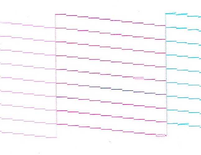

|    Сообщение #36 Отправлено 06 ноября 2010 - 07:27   qwermtv
Я смотрю про меня маленько забыли)))
Так вот какие у меня новости!
Сделал вчера бутерброд правда не на 5 минут как описываеться а на ночь) утром прихожу на работу делаю тест дюз и неверю своим глазам!!!! все идеально никакого синего в красном!!!
сделал пару чисток традиционным способом и настроение мое слегка поугасло))
прилагаю тест дюз после пары чисток...
Ходил еще в пару мастерских с тетом дюз говорят меня спасет только замена головки!! но я продолжаю верить в чудо...
Ах да и еще забыл спросить если перегородка лопнула почему тогда красный краситель не попадает в синий??
  • Прикрепленное изображение: ____009.jpg
|    Сообщение #37 Отправлено 06 ноября 2010 - 08:29   PhantomW12
Вас ничего не смущает? а Меня смущает...
|    Сообщение #38 Отправлено 06 ноября 2010 - 10:13   Nikolai67
2 qwermtv
Что Вы ещё хотите услышать, Вы же не предоставили достаточно информации для более точного диагноза. Продолжайте и дальше верить в чудо.
