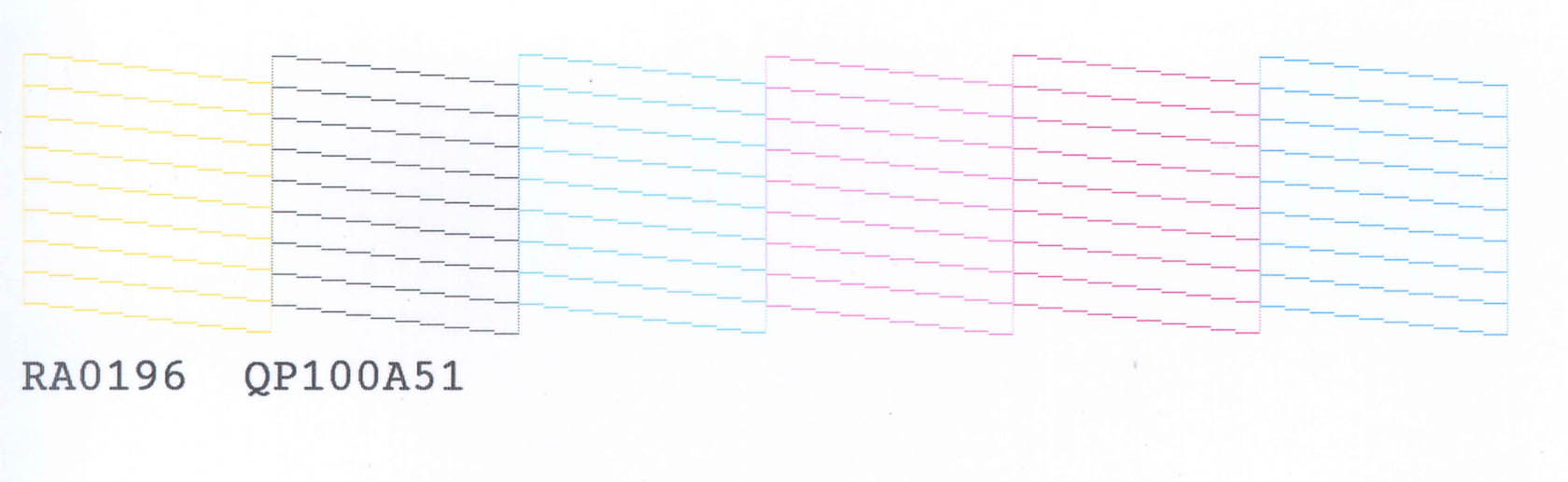

Причем тут СНПЧ, у меня оно от Resetters, и если бы я все знал, то совета бы не спрашивал! Выкладываю тест Дюз!

|    Сообщение #96 Отправлено 16 июня 2010 - 19:53   PhantomW12
Ну так отпечаток то идеален!!! Вы же его даже боитесь показать, дабы не сглазить!!!! 10 постов вытягиваем из вас то, что вы должны указать в первом :unsure:

|    Сообщение #98 Отправлено 16 июня 2010 - 20:02   Nikolai67
Просмотр сообщенияlogosssssss (16th June 2010 - 03:23 AM) писал:
проступают мелкие полоски
Хорошо, уже легче, тест с Вас клещами выдрали, хотелось бы ещё посмотреть на мелкие полоски.
