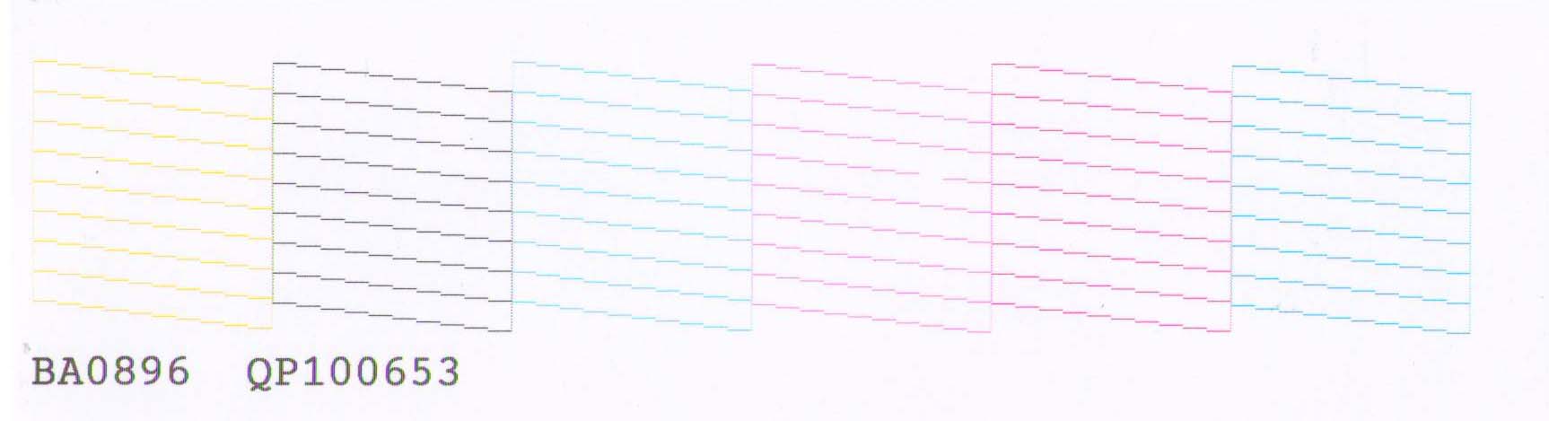

Печатал фотки - появились полосы - тест дюз - на лайт маженте 1 дюза не печатает - прочистка через драйвер - все печатает, но не долго (еще фоток 50) и опять не печатает та же дюза, но в этот раз прочистка через драйвер не помогла

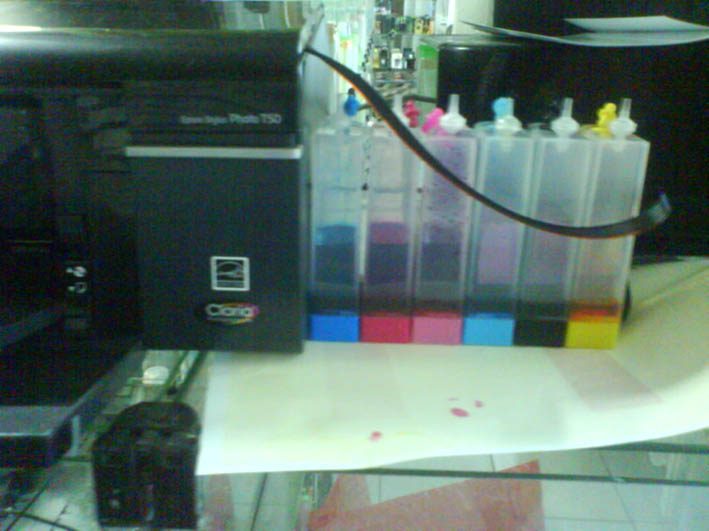

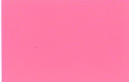

выложите скан дюз, и как наполнены капсулы чернилами, фото как стоят доноры (и какие они вообще?). Не будет лишним выложить скан отпечатка заливки LM.

без капиляра не совсем тоже самое.. Доноры какие?
| Сообщение #5 Отправлено 01 июня 2010 - 16:10
сосуды мариота

| Сообщение #6 Отправлено 01 июня 2010 - 16:49
Скан теста дюз -
(такой тест был при обнаружении полосатости, таким и остался после 2-х дней мучений)
Скан отпечатка LM -
Скан отпечатка LM -

да хрен его знает, я же тоже с дуру можно сказать кипяточка туда... ну пусть он остынет немного, не знаю.. Вообще мне кажется что вытаскивать ПГ и отмачивать её это равносильно кипятку, а может и хуже) На счёт Р800 и Т50 тоже ничего сказать не могу. я бы сейчас воторой раз лить кипяточка не стал, только в крайнем случае. И ещё - вобщем я два-три раза кипятком со шприца р800, туда-сюда, вставил капсулу с чернилами, две прочистки ----> проблема осталась...плюнул, дал принтеру постоять минут 30, после этого сделал прочистку, тест дюз - проблема осталась (пропадали две нижние строчки дюз cyan).. Залил в кореле сплошной градиент, пропечатал - страшные полосы, со второго раза всё ок... в принципе я так и не понял а был ли мальчик (всмысле засор). Поэтому всё-таки советую попробовать в LM вставить капсулу с другим цветом. Доноры поднять повыше. Ну и потом тогда была не была...
| Сообщение #14 Отправлено 01 июня 2010 - 19:48
КИПИШной, мальчика (всмысле засора) небыло, воздух был. Причина - бездумное дергание доноров. Сужу по Вашему совету. Система должна быть отбалансированая.

Nikolai67 - Система отбалансирована на отл, воздух как правило выходит за сутки (при этом конечно система должна быть отбалансирована). Я ждал двое суток, при этом картина не изменилась.

xotabi4: хз, врядли, лучше дать время принтеру постоять сутки-двое, вполне может быть и воздух, для этого нужно фото как расположены доноры относительно принтера (так, на всякий) уж больно подозрительно что одна дюза подохла)
