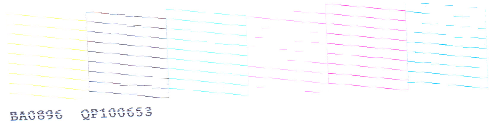

| Сообщение #126 Отправлено 26 августа 2010 - 14:19
Добрый день/вечер уважаемые профи.
Принтеру 1 месяц. Пропечатал 8 листов А4. Родные картриджи не успели закончиться.
Принтер Т50+СНПЧ SuperPrint для принтера Epson Stylus T50, T59 с емкостями PRO-6+DCTec DC6-R290/100 набор фоточернил (6x100 мл)+Сток-R270.
Сделано все по инструкции+инструкция уважаемого Episode Ставим СНПЧ на R290 за 20 минут. Пошаговый мануал.
До установки СНПЧ делал прочистку - (амиак+дис. вода. 3 к 7 - и). Установил сток. Чистил до блеска (7-8 прочисток). Установил СНПЧ. Чернил в капсулах немного меньше половины.
Уровни чернил в донорах одинаковые. Влиты все 100 млл. Доноры PRO-6 (180млл). Доноры приподняты на 2.5-3 см.
Делал прочистку 4-5 раз. Сделал тест дюз.
Принтер простоял 5-6 часов. Тест дюз почти не изменился.
Сделал 6-7 бутербродов. Сначала амиак+дис. вода 3 к 7 - и. Тест дюз почти не изменился. Потом ММ зеленый. Немного поравнялись боковые точки черного цвета.
Заметил вот что. В конце процедуры бутербтод воздух в капсулах поднялся вверх в силиконовый шлейф, кроме Light Magenta.
Бумага Epson Premium Glossy.
Прочитал много статей в форуме.
Я понимаю, что вам приходится повторяться, но я не рискую поэкспериментировать.
Только краткий инструктаж по пунктам. Спасибо.

| Сообщение #130 Отправлено 26 августа 2010 - 16:14
А чё? В натуре не разглядеть?
Как вы умудряетесь из фуфлового снимка сделать 80 килобайт? Научите.

| Сообщение #132 Отправлено 26 августа 2010 - 20:50
Уважаемый Nikolai67. Нет, родными чернилами проблем не было. Я как уже сказал, придерживался инструкции уважаемого Episode: Ставим СНПЧ на R290 за 20 минут. Пошаговый мануал.
Косоструй и пропадание дюз возникли до бутерброда. Прошу краткий инструктаж по пунктам. Спасибо.
