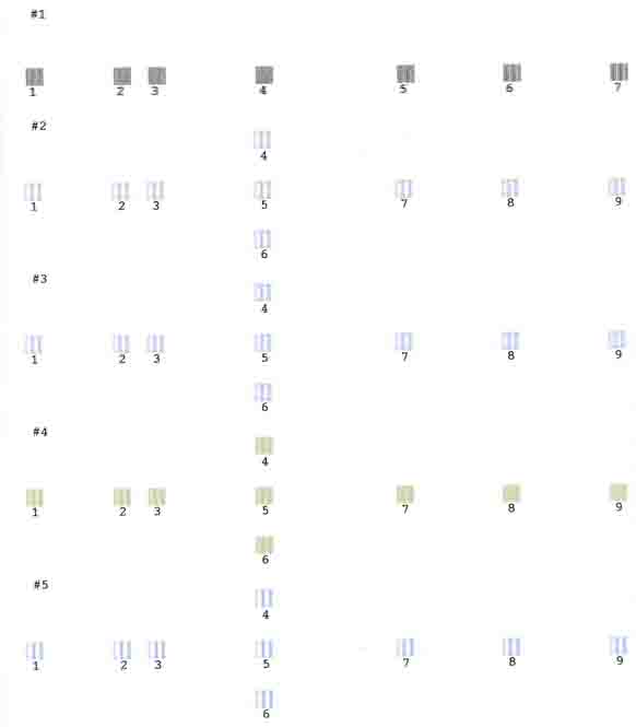

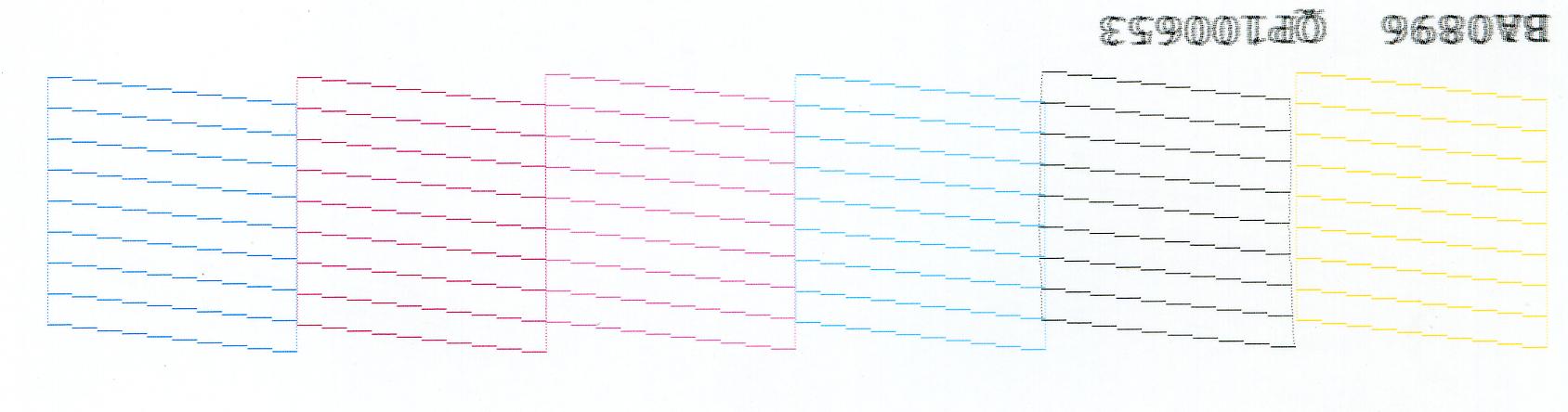

Принтер Т 50 СНПЧ суперпринт капсульная доноры офис (работают по принцепу Мариотта) чернила DCTec HONGSAM. Все заказывал в магазине ресеттерс.
Принтеру пол года напечатал где-то 100 фоток 10*15 и штук 20 -А4
Около 2 недель ничего не печатол, вот результат тест дюзПрикрепленное изображение: img251.jpg чорный двоит или пылит вот напечатол страницу калибровки головки Прикрепленное изображение: img249.jpg калибровку не делал.Вот фото как теперь печатает

Ayndrey2010, обычный кривоструй у Вас, добавьте в чернила немного очищеной воды, а лучше сменить их. Кстати, срок годности чернил не прошел?

ничего не надо никуда заливать! т.к. система капсульная делаем так:
1. пережимаем биндером черный шлейф
2. снимаем капсулу, отсоединяем ее от шлейфа и идем в ванную промывать ее:)
3. ставим капсулу на место
4. не подсоединяя черный шлейф заливаем в капсулу промывки (тот же мм сойдет вполне)
5. зпаускаем штуки три - четыре прочистки (не забывая по мере необходимости доливать в капсулу мм из шприца)
6. еще пару прочисток чтоб вымыть весь мм из головки.
7. присоединяемся к шлейфу и высасываем из него в шприц кубика 3 чернил.
8. соединяем капсулу и шлейф и прокачиваем ее. ставим на место и запускаем прочистку/
9. наслаждаемся качеством печати:)
суть в том что чернила черные подзагустели и голова не может сформировать правильно каплю. вот и получается что улетает это все дело не туда куда нужно.

Сделал несколько бутербродов, после каждого бутерброда прочистка. Результат на тесте дюз вертикальные точки стали ровной линией, а буквы и цифры немного двоятся и пропала несколько дюз на черном. Снял капсулу промыл заправил капсулу ММ сделал прочистку потом заправил водой для инекций+нашатырь, еще несколько прочисток. Заправил чернила и после 2 прочистки тест дюз на мой взгляд идеален.
Напечатал несколько фоток даволен как слон качество отменное :unsure:
Перед этим месяц назад печатал фотки так была видна небольшая зернистость штоли, качестово не очень грешил на качество фотки, но сейчас распечатал те же фотки, качество отличное.
Вывод
Просмотр сообщения_axel_ (8th June 2010 - 10:16 PM) писал:
Абсолютно прав. И видно, что не только черные загустели, а все цвета. Обильное количество прочисток и все цвета в порядке.
