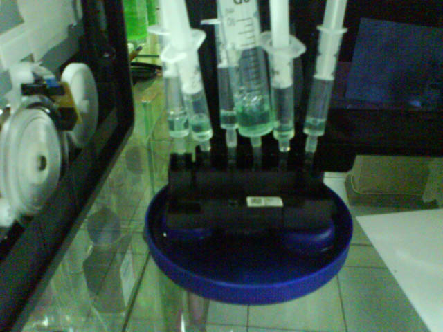

На первом дождике было видно, что 1 дюза точно отсутствует. 2 часа отквашивания в блюдце не помогло, поставил еще на 2 часа и о чудо, пропавшая дюза забрызгала дождиком, но как то странно, то льется вода, то пузырится и еще пару дюз брызгали куда то не туда. Поставил отквашивать до утра. Заодно решил и остальные каналы почистить, вот сей девайс :)
Прикрепленное изображение: ABCD0001.jpg
Думаю что завтра принтер будет печатать как новый, жаль что не смогу отметить со всеми кто мне помогал распитием "Живого пива" ;)
Пока принтер все равно печатать не может, снял с него весь пластмассовый кожух, все что было в чернилах (все что увидел и где смог дотянуться) протер, но снять податчик бумаги, чтоб полностью протереть ролик так и не удалось... :(

На шприцах-то съэкономили.
При одинаковом усилии для ПГ безопаснее шприц большего сечения.
