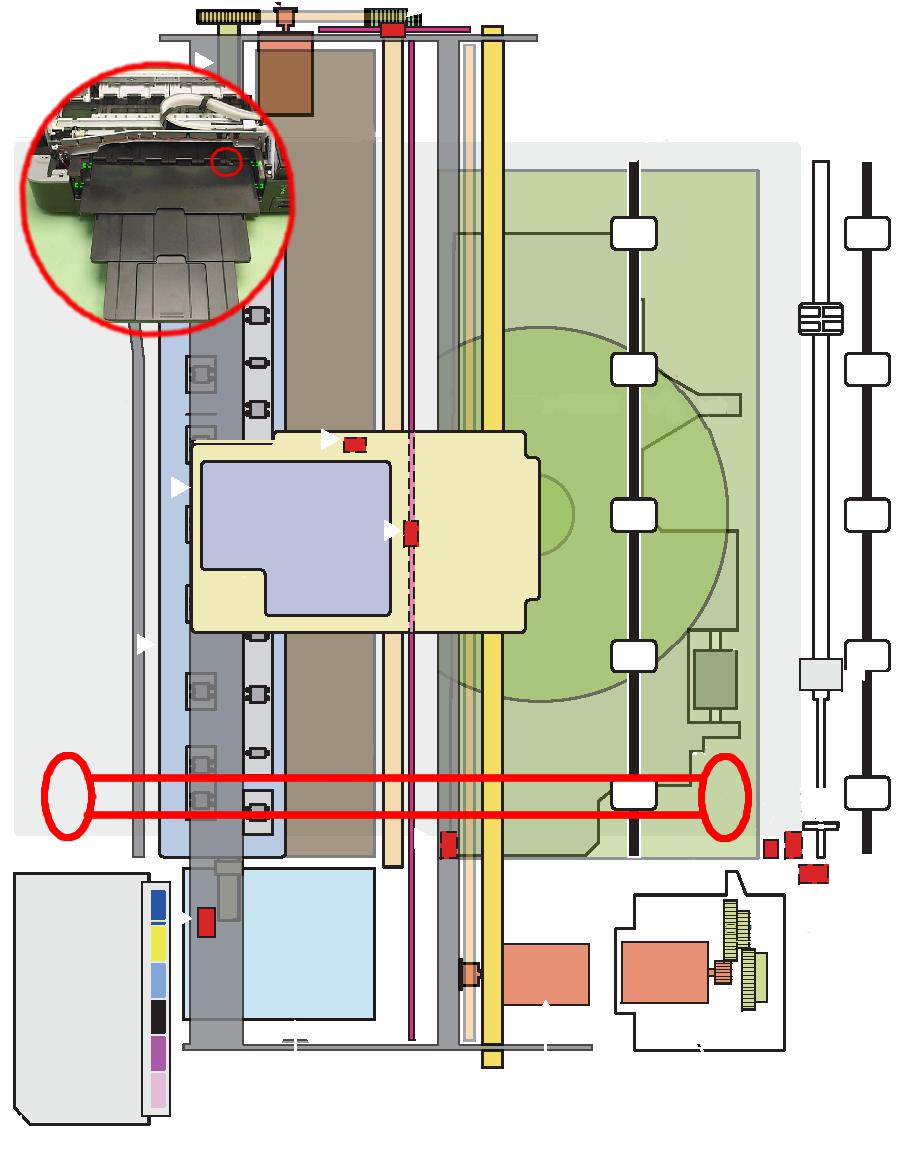

Предлагаю пересмотренное решение костыля из резинок усливающих прижим подающего валика (Pick-Up Roller)...
Еще лучшие результаты показало применение резинок, натянутых не за левый выступ, а за правый, рядом с роликом (с правой стороны от ролика). На картинке-схеме, этот выступ почему-то не нарисован. Технически грамотно объяснить причины не могу (не знаю как правильно называется роль левого выступа прижимающего бумагу) - кому надо сам поймет. Количество резинок выбирается экспериментально.
Теперь 200 граммовый Lomond - стопроцентная подача с первого же раза.
