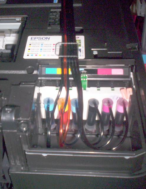

Так как мне неудобно держать доноры слева, то проложил шлейф под крышкой, так что доноры можно держать и справа и за принтером.

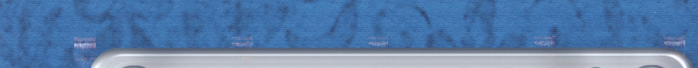

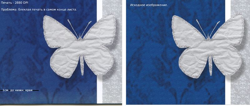

Я бы все простил этому аппарату и даже то, что он иногда берет сразу по два листа и оба их запарывает и все остальные перечисленные косяки...
Но это (последние 3см. нижней кромки листа с нарастающей проплешиной):
ни в какие ворота не лезет!
При том, что в целом, если не считать последних двух сантиметров - печать замечательная, в разы лучше чем была на R270.

Любопытный скан, хорошо бы покрупнее.
Судя по горизонтальным полосам, проплешина выходит сбоку листа.
Или Вы про полосы, а в правой части так и должно быть?

Похоже на чернильное голодание.
Фото ПЗК покажите.
Что с воздушным отверстием?
Проверьте манжету картриджа, может быть пропускает воздух.
И что за чёрная полоса в конце листа?
Фото ПЗК покажите.
| Сообщение #49 Отправлено 27 марта 2010 - 17:47
Искатель
- Никаких ПЗК! Только капсулы от ресеттерс! (-;
- черная полоса - это просто кадрирование было чуть за пределами листа, а лист при сканировании был накрыт другим черным листом (виноват - надо было обрезать под самый край).
- голодание исключено. Во-первых - чернила в ПГ подаются самим принтером - декомпрессором, соответственно он же регулирует разряжение в ПГ. Во-вторых - эта светлая-полосатость стопроцентно на всех распечатках, ровно за 1 см. до окончания листа. В-третьих - печать на всем протяжении A4, двадцати листов подряд - идеальная, кроме последнего сантиметра (что в общем-то логично учитывая управление разряжением самим принтером).

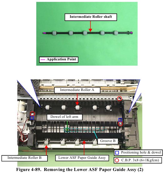

Вроде бы нашел способ как устранить проскальзывание роликов.
Виновник проблемы "Intermediate Roller B".
Крутящийся вал (черный), на котором расположены эти злополучные ролики, очень-очень гибкий/эластичный (наверное его можно даже в два раза сложить и он не сломается) и единственное чем он условно прижимается - это задняя крышка-заглушка на месте дуплекса.
Так вот... - плотная, двухсторонняя, глянцевая и очень-очень упругая бумага (220 грамм), помимо того что она в том месте протягивается, она еще и очень круто заворачивается, что увеличивает ее силу отжима и в результате отжимает весь "Intermediate Roller B", который и так хлипкий. Усугубляется это тем, что крышка-заглушка (которая служит направляющей для заворота бумаги и одновременно прижимающей вал с роликами), тоже, на какое-то время оттягивается под сильным давлением заворачивающейся упругой бумаги и в этот-то момент она перестает прижимать мягкий вал - и ролики с большой скоростью шлифуют бумагу.
Поэтому, если очень крепко придавить крышку-заглушку рукой в момент забора бумаги, так, что бы ни вал ни крышку бумага не смогла отжать - то следов роликов нет!
Проверил три раза подряд, не прижимая: два листа - оставил следы; третий лист - вообще ободрал верхний слой.
Потом трижды напечатал прижимая крышку рукой (крепко): сработало все три раза - никаких следов.
Но на истину не претендую - может это все и совпадение.

Andrey_SP
Справедливости ради, надо отметить, что доступ к ПГ (судя по внешнему виду и мануалу), очень прост. Вся ПГ может быть извлечена вообще без разборки принтера, так как, ПГ, прикручена к каретке сверху.
Разблокировка ПГ тоже не представляет проблем - делаем пол оборота шестеренки слева и каретка высвобождается. Я уже этим воспользовался, когда у меня пропала дюза и в течении двух дней никак не появлялась, я отодвинул ПГ промыл капу; налил туда дистилировки и запарковал на пару минут ПГ - сработало.
Вчера смазал вал и рельсу... После того как разблокировал ПГ - перемещалась она с существенным усилием, но после смазки - стала кататься легко. Сегодня-завтра буду листиков 20 печатать - если не будет торможений, значит проблема была в смазке.
Со светлой полосой еще не разобрался, но причину вроде бы выяснил... - кажется, это проблема размеров бумаги... Это из за того, что сработавший Eject датчик не дает сделать несколько завершающих движений ПГ. Сегодня попробую сделать PW Adj...
Оказалось, что при печати с носителей (и возможно, что и из виндовс драйвера) светлая полоса почти не заметна (хотя все равно есть). При печати с флешки ее не так сильно заметно потому, что принтер льет море чернил, в отличии от Linux драйвера, предполагающего, что принтер хорошо печатает на всем протяжении листа и поэтому льет столько, что бы не ограничивать динамический диапазон.
