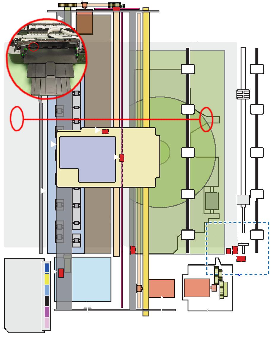

2 Громада
- У T50 есть один огромный минус. Под эту модель нет Сервисной программы. А из моего небогатого опыта использования R270 и TX700 наличие сервисной программы имело весьма критическое значение. (Лично мне не нужен принтер который не допечатывает в конце листа)
- Удвоенная скорость TX700, в некоторых случаях, так же может вполне оправдать его удвоенную цену относительно T50.
- Есть и еще один ОГРОМНЫЙ плюс у *X700 - конструкция ПГ. ...На R270 при сплошных заливка, к концу листа наступает голодание, а при попытке приподнять доноры - излишнее давление. Эта проблема не проявляет себя при ежедневной печати, но очень существенная при нечастой - конструкция же ПГ решает эту проблему. Например, напечатанные, на R270, заливки с разницей в несколько дней, или открытыми/закрытыми окнами - огромна - и не поддается стабильной балансировке в условиях нечастой печати, или нестабильной температуры. С *X700 эта проблема отсутствует.
2 All
Пытаюсь удлинить датчик бумаги поместив второй микрик уже на выходе бумаги, который бы разрывал цепь на излучатель пока бумага в протяжке (датчик бумаги в T700/800 - не кнопка, а излучатель-фотоприёмник). Но не могу пока найти подходящее решение с микро-кнопкой и саму микро-кнопку, по типу качельки как в R270.
Это мне нужно для того, что бы полностью исключить процедуру Eject - так как во время этой процедуры очень сильно ухудшается качество печати на драйвере Gutenpint, а использовать оригинальный драйвер не получается при двухстороннем матовом ломонде, так как оригинальный драйвер льет чернил так столько, что ломонд очень сильно корежится и ПГ по нему шоркает.
2 All
