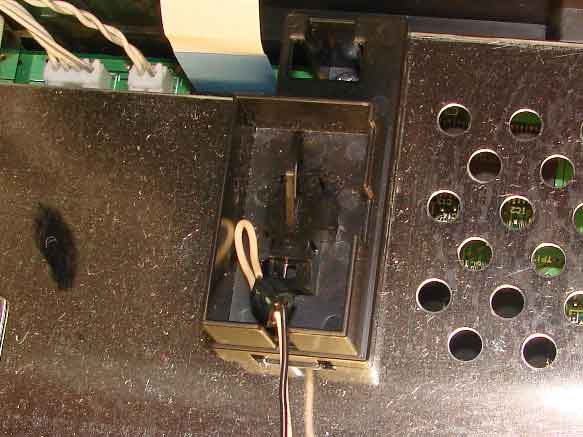

Суть этой проблемы такова: На ПГ есть тоже магнитик и проверка происходит не только на закрытую крышку, но и ПГ, в первые секунды инициализации специально подъезжает к датчику воздействуя на него - нужно, что бы магнитик "добивал" до ПГ - положите его в лунку, или закройте плотнее крышку.

| Сообщение #113 Отправлено 01 декабря 2010 - 18:42
После всего вышеописанного, а именно танцев с магнитом, плюнул и порезал принтер... Проложил шлейф так чтобы крыша нормально закрывалась. принтер отработал 2 месяца, и опять начал терять контакт закрытой крышки... Опять та же ошибка. "Произошла ошибка принтера, выключите принтер и включите его снова" У кого нибудь есть идеи? Может разобрать его? Есть у кого сервис мануал?
