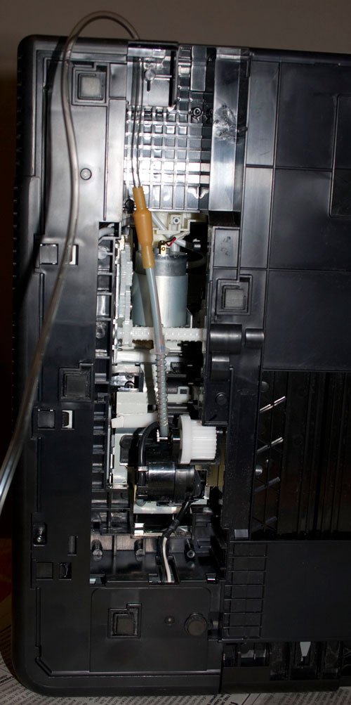

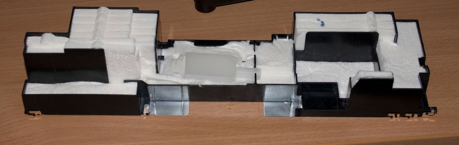

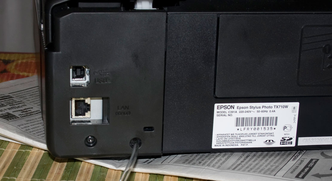

| Сообщение #16 Отправлено 14 марта 2010 - 00:28
Пока едет заказ из МСК в СПб вывел в наружу памперс
В отличии от Canon в котором надо было снимать кожух со всего принтера здесь оказалось все очень легко
1. Купил капельницу
2. Снял памерс
3. Соединил трубки слива чернил и капельницы
4. Вывел в трубку в отверстие от самореза крепления памперса
Возникает три вопроса
1. Что скажет сервис увидев девственно чистый памперс в случае чего? Не попаду ли на гарантию?
2. Заказаны с СНПЧ чернила DCTec DC-R290 - чем промыть ПГ перед печатью и установкой СНПЧ - дистиллированной водой для аккумуляторов, синим ММ (изопропил) или зеленым ММ (изопропил с нашатырем)? 5-мл шприцы БД уже подготовил к промывке согласно инструкции гуру ...
3. Каково давление помпы в принтере - не сорвет ли соединение капельницы и трубки памперса при прочистке ПГ? Не надо ли обматывать скотчем?

Дело в том, что сам планирую купить этот МФУ и поставить СНПЧ от ресеттерс. Хочу узнать, как всё прошло :):):):):) Единственно что - ты решил промывать новую ПГ - от консерванта что ли? А ведь когда родные картриджи ставят - ничего не промывают вроде... Ведь пишешь что не печатал ещё ничего.
| Сообщение #20 Отправлено 20 марта 2010 - 16:24
rambler-007
А что там ставить - то ? СНПЧ и так внутри уже есть - прокладывать не надо. Имитатор закрытия крышки приделать, чтобы не отвалился. Эксплуатировать его на потоке - удовольствие сомнительное. Хотя на форуме есть примеры. В лоток входит бумаги чуть-чуть. Открывать и добавлять утомляет. А для небольших объёмов и ПЗК хватает. 100 фото 10x15 без дозаправки выдерживают, если заливать полными.
