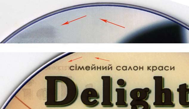

| Сообщение #392 Отправлено 04 апреля 2011 - 23:44
Ильич, с таким подходом к делу - задубевший до невозможного шлейф - могу предположить, что у вас "слабенький мозок", раз вы его включили, но так НЕпрофессионально к делу подошли. Ай-яй-яй, стыдоба, детский сад!
(ничего личного, просто, прежде чем на других говорить, на себя обратите внимание)
А ещё спасибо вам, что вы опять затронули тему про диски. И вот, что я вспомнил - при печати родными дровами на дисках, на моём Р290 изображение, в частности тёмные небольшие объекты или крупные буквы/цифры, "зеркалит" в стороне (см. вложение). Я понимаю, что изношенная механика усугубляет изначально зашитую в мозги принтера траблу, но мы эту траблу легко убираем, производя печать обходя родные дрова!
Мораль басни такова: бороться с плешивостью новых Эпсонов при помощи "подручных средств" (калибровка, смазка, подбор бумаги и т.п.) возможно только при домашнем пользовании; при эксплуатации в "масштабах производства" (что было привычным делом на старой модели Р220) подручные средства не помогут.
