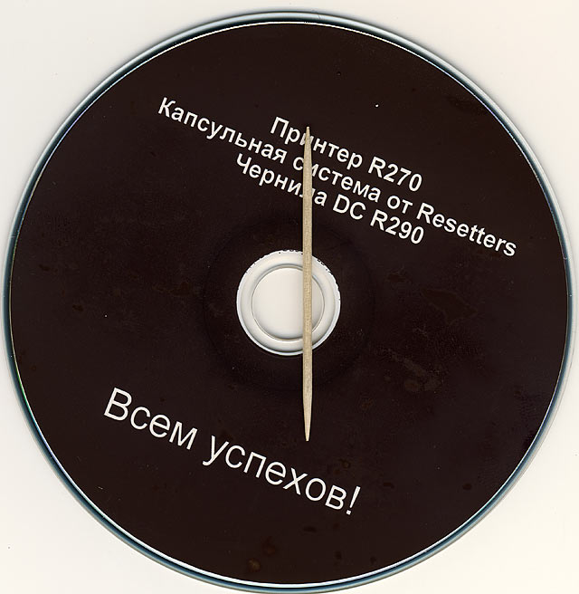

Вчера я отпечатал принтейбл с полной чёрной заливкой. Результат не порадовал. Примерно, аналогичные проблемы. Влажность в помещении ок. 20%.
Сегодня тупо положил перед печатью принтейбл на мокрую тряпку. Неудачно, (пятна) но результат лучше.

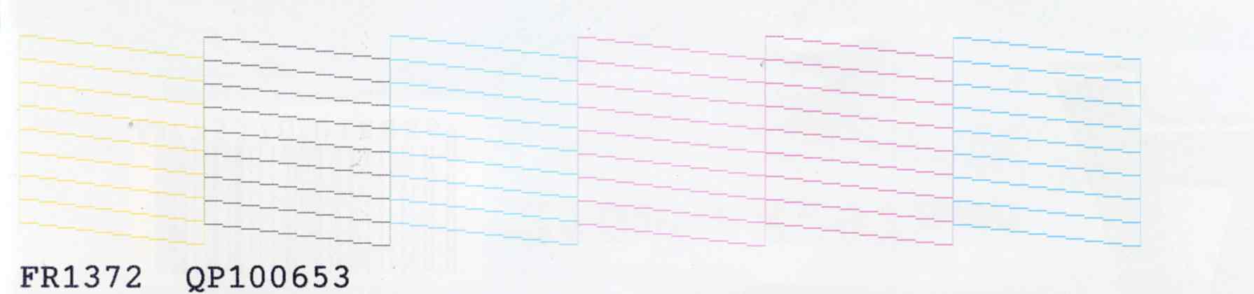

И ещё: вначале, сделайте тест дюз. Когда влажность придет в норму (летом), то проблемы с проплешинами изчезнут у всех. Если тесть дюз нормален!
| Сообщение #366 Отправлено 28 марта 2011 - 17:41
Вот же народ неверующий! Тест дюз всегда хорош! Выкладываю сделанный 2 минуты тому назад. Это не проблема от поступления чернил, на бумаге идеально ведь. А то что подобного не было до зимы - факт! Но ведь потом пропало - само! И вот опять...Поднял на 1 см доноры и хорошо смазал направляющую ось для каретки - положительного результата не достигнуто. Сейчас косо смотрю на шлейф от СНПЧ - уж очень жесткий он! Но как подумаю сколько труда чтобы его поменять! как-то сразу включаю Т50-й...

Ильич как правило засветлённые места на дисках остаются от роликов, которые прижимают диск к металлическому, шершавому валу, износ роликов, делает их твёрже, вот они и воздействуют на поверхность диска!

такими проплешинами страдают АБСОЛЮТНО все принтеры, в которых периодически происходит печать на СД, на новом нет, а на изношенном ВСЕГДА есть, и не уходило,
на всех принтерах, что были у меня в работе или ремонте такой эффект наблюдается при значительных пробегах и именно при печати на дисках.
проверьте, прокатайте вхолостую диск туда -сюда, в каретке, с разворотами на 60 градусов, 2-5 раз, потом сделайте сплошную заливку, и проверьте.
как прокатать? напечатайте тонкую полосу по диску, она не будет мешать и ВЫ поймёте или увидите следы от роликов, пр последующей печати заливки!
| Сообщение #380 Отправлено 28 марта 2011 - 21:01
romanM, спасибо, но Вы мой скан на предыдущей странице видели. На нем имеется плешь и в том месте, где ролики не касаются диска, кроме того, плешь в верхней части диска есть всегда, в нижней изредка. Ролики отпадают. Да и выработки у них нет, и чистые они, я регулярно их протираю ММ. Но полностью Вашу гипотезу откидывать не буду, обязательно проделаю этот эксперимент.
