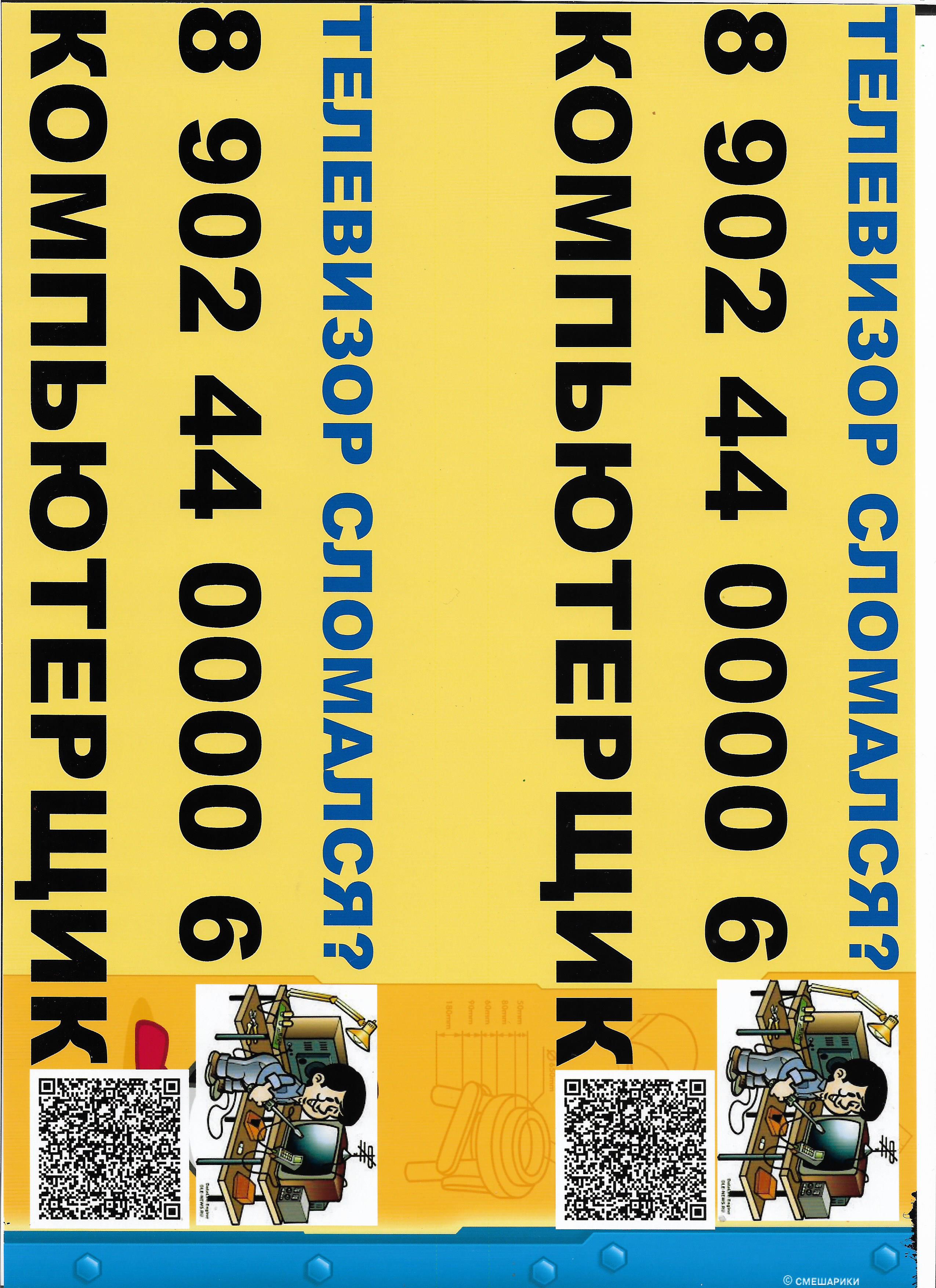

иногда появляется размазня в левом верхнем углу, а, иногда, нет.
После 2-недельного непечатания размазня исчезла, а через несколько дней печати снова появилась.
Печатаю на обычной 80 грамм плотности бумаге, фотобумаге повыше плотностью или самоклеящейся бумаге - значения не имеет, кляксы могут появиться или нет, но если появилbсь, то чаще при дальнейшей печати присутству.т.
Принтер Epson L800
Как это называется и как это исправить?
