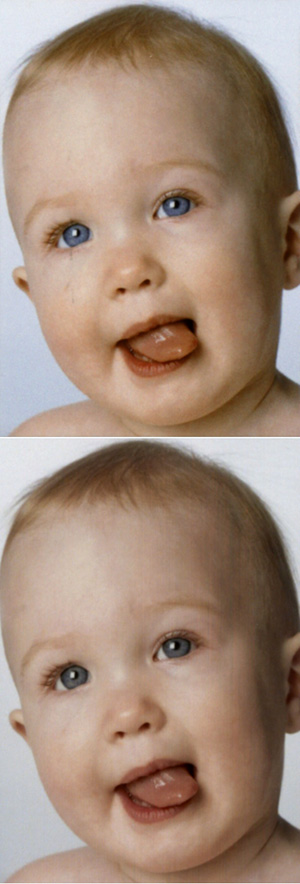

Чтобы решить данные проблемы, нужно обойти эпсоновский алгоритм печати, в чём нам очень хорошо помогает утилита GutePrint. Во вложении видно, что при печати дровами Эпсона на "серых" заливках видны микрополосы, при печати с помощью ГП полос нет (не говорю уже про цветопередачу). Более того, дрова принтера данную картинку (фрагмент 10х15) отпечатали за 1м. 48сек., ГутеПринт за 1м.13сек.

1. Насколько я понял речь идёт не столько о Gutenprint, сколько о WinGP?
2. Если не сложно, плиз, выложи(те) либо кусок printrc, что проще, либо все основные настройки, чтоб понять к каком процессе Вы печатали - под оригДровами или под WinGP. ОК?
Для примера:
Printer: "Chapa" "escp2-1411" Command-Type: 0 Queue-Name: "EPSON Stylus Photo 1410 Series" Output-Filename: "c:\123" Extra-Printer-Options: "" Custom-Command: "" Scaling: -360.000 Orientation: 0 Autosize-Roll-Paper: 0 Unit: 3 Left: 0 Top: 0 Custom_Page_Width: 595 Custom_Page_Height: 842 Parameter STPUICopyCount Int True 1 Parameter Quality String True "None" Parameter PageSize String True "A4" Parameter MediaType String True "Plain" Parameter InputSlot String True "Standard" Parameter CDInnerRadius String True "Standard" Parameter CDOuterDiameter Dimension True 329 Parameter CDInnerDiameter Dimension True 121 Parameter CDXAdjustment Dimension True 0 Parameter CDYAdjustment Dimension True 0 Parameter CDAllowOtherMedia Boolean True False Parameter Resolution String True "720sw" Parameter InkType String True "PhotoCMYK" Parameter UseGloss Boolean True False Parameter InkSet String True "None" Parameter PrintingDirection String True "None" Parameter FullBleed Boolean True True Parameter Weave String True "None" Parameter OutputOrder String False "Standard" Parameter PrintingMode String True "Color" Parameter CyanDensity Double True 1.000000 Parameter MagentaDensity Double True 1.000000 Parameter YellowDensity Double True 1.000000 Parameter BlackDensity Double True 1.000000 Parameter DropSize1 Double True 0.107000 Parameter DropSize2 Double True 0.330000 Parameter DropSize3 Double True 1.000000 Parameter LightCyanValue Double True 0.315000 Parameter LightCyanTrans Double True 0.308000 Parameter LightCyanScale Double True 1.000000 Parameter LightMagentaValue Double True 0.290000 Parameter LightMagentaScale Double True 1.000000 Parameter LightMagentaTrans Double True 0.250000 Parameter BlackTrans Double False 0.750000 Parameter GCRLower Double False 0.100000 Parameter GCRUpper Double False 0.500000 Parameter ColorCorrection String True "Uncorrected" Parameter ChannelBitDepth String True "8" Parameter InputImageType String True "CMYK" Parameter Brightness Double True 1.000000 Parameter Contrast Double True 1.000000 Parameter LinearContrast Boolean True False Parameter Gamma Double False 1.000000 Parameter CyanGamma Double False 0.820000 Parameter MagentaGamma Double False 0.800000 Parameter YellowGamma Double False 1.000000 Parameter BlackGamma Double False 1.000000 Parameter CyanBalance Double False 1.000000 Parameter MagentaBalance Double False 1.000000 Parameter YellowBalance Double False 1.000000 Parameter Saturation Double True 1.000000 Parameter InkLimit Double False 0.750000 Parameter Density Double True 1.000000 Parameter DitherAlgorithm String True "Floyd" Parameter ImageType String True "None"
Ведь это же не сложно. "Printrc" лежит в папке \wingp\ - это единый файл натсроек.
P.S. Конечно же, было бы глупо требовать от всех пользующих WinGP в обязательном порядке пОстить подробные описания настроек своих процессов печати и, вообще, отчётов со сканами и графиками, но (!!!) хотя бы просить-то можно! ;) Каждый такой пост есть маленький, но + в помощь не только неискушённым, но и нам, - для лучшего понимания наиболее используемых параметров, фич, свойств, и вообще для общего представления направления вектора развития WinGP.
Заранее спасибо за понимание и посильное участие!
