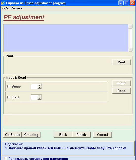

DELLit, этот вопрос давно решен. Я убрал подобную плешь на 2-х Т50.
Только прога Adjustment поможет Вам. Все остальное - борьба с влажностью, качеством болванок и прочее - танцы с бубном.
10 минут и проблема снята на долго, а может и до конца службы принтера. По крайней мере мои принтера после настройки в программе Adjustment проработали раз в 10 больше нежели с нуля до появления плеши.
| Сообщение #431 Отправлено 07 августа 2012 - 20:11
Ильич, а что именно делали в этой программе? На какие пункты обратить внимание?
| Сообщение #432 Отправлено 08 августа 2012 - 10:27
Открываете вкладку PF Adjustment
жмете READ - Вам выдаст 2 цифры - это заводские настройки - запишите их или запомните, чтобы при желании могли в любой момент вернуть заводские установки.
Меняете цифры в SMAP и EJECT. У меня на двух Т50 получились цифры разные. Менял цифры пока плешь не пропала. Для этого имел несколько принтэйбловских болванок (ранее испорченных) и печатал по пол болванки. Много не испортил. Цифры могут быть как в плюсе так и в минусе. После каждого изменения цифр нужно сохранять настройки. Другого способа избавиться от плеши не существует. Но после того, как плешь уберется - она обратно не появляется.
Метод придуман не мной, я долго искал ответы по этой теме, так что если кто-то может уточнить, поправить, подойти может более профессионально - буду благодарен. Но Иным способом плешь не убрать! Это проверено.(Имхо)
| Сообщение #434 Отправлено 15 августа 2012 - 12:13
У кого есть Adjustment для серии px660 или хотябы p кокой нибудь , в сети найти не получается. Пробовал для t50, принтер не распознает.
