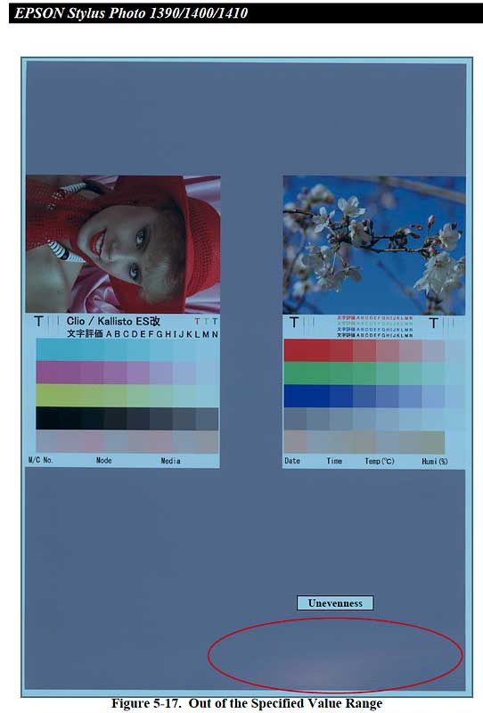

|    Сообщение #449 Отправлено 15 ноября 2012 - 15:15   ЮХа
Просмотр сообщенияskydsl сказал:
Суть проблемы в том, имеются два принтера EPSON T50 и R290 у них одинаковая проблема. В конце фото на темном фоне они оба печатают полосы (скан прилагается)
Поднял тему по простой причине: на днях изучал сервис-мануал принтера Epson 1410. И вот что там обнаружил:
  • Прикрепленное изображение: pol.jpg

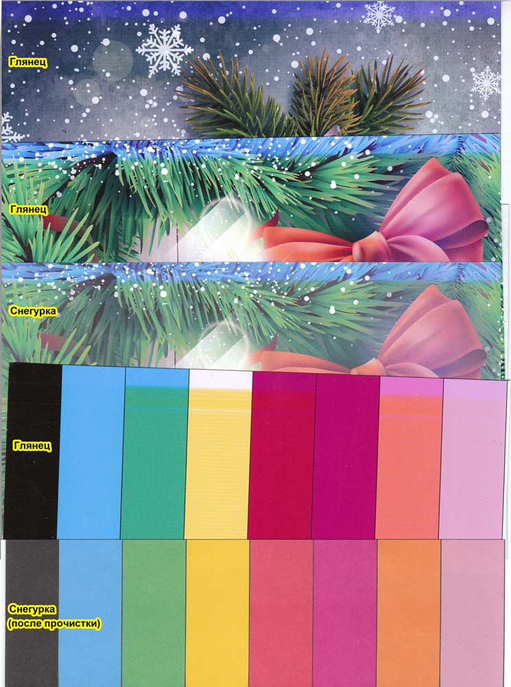

|    Сообщение #451 Отправлено 26 декабря 2012 - 15:50   ShadowBat
Интересная штука - принтер начал делать бледную полосу в начале листа в режиме "Без полей"
в режиме "с полями" такой полосы не было, все печаталось как обычно.
но вот именно "Без полей" - и сразу полоса. на разных бумагах.
как оказалось что-то с желтым цветом - он его начинал похоже подсасывать не с начала, а уже пропечатав 1 см листа.
после пары штатных прочисток печать восстановилась.
