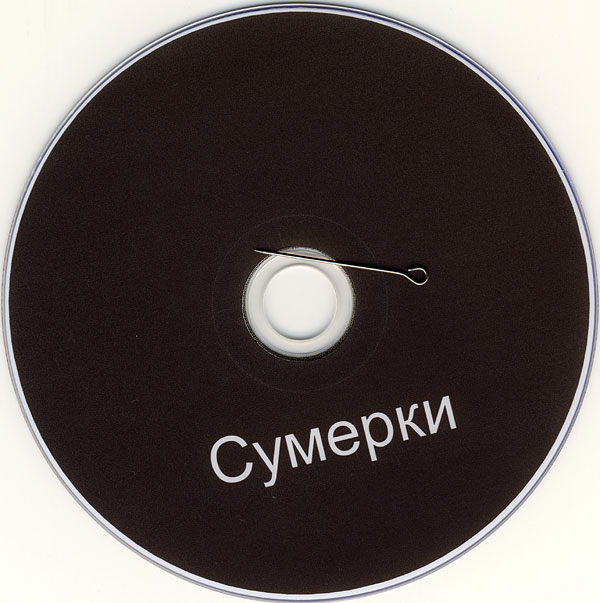

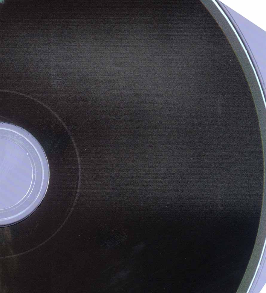

Здравствуйте уважаемые. МФУ ТХ650 при печати на бумаге никаких проплешин нет и не было (стоит капсульная СНПЧ рессетерс и чернила ink-mate eim 290c), форматы разные пробовал. А вот при печати на дисках всегда в одном и том же месте проплешины - причем были они с самого первого диска. Скан прилагаю. Ничем помочь нельзя?
МФУ Epson TX650 + СНПЧ resetters капсульная + ink-mate EIM 290C
| Сообщение #274 Отправлено 20 сентября 2010 - 16:45
Ну хоть бы обвели...для ориентира.
| Сообщение #275 Отправлено 20 сентября 2010 - 16:53
| Сообщение #276 Отправлено 20 сентября 2010 - 17:00
А...так это от роликов протяжки...
| Сообщение #277 Отправлено 20 сентября 2010 - 17:11
koka (20th September 2010 - 06:00 PM) писал:
Дело в том что если синим залить диск или желтым то все норм (завтра приду с работы попробую еще раз чтоб 100% убедится). Только где черный цвет плеши есть.
