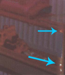

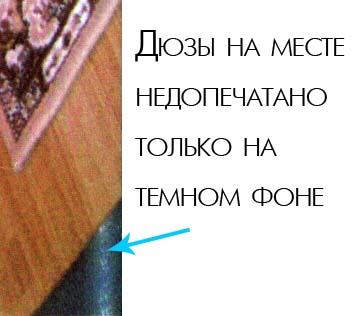

Печатал фото 10х15 на девственно новом Р290 (проплешины не от механического износа! не отвлекайтесь от темы), так в конце фото имеются-таки непропечатки! Размер не по всей ширине листа, а в зависимости от рисунка (сканы прилагаю).
Приносили клиенты А4 сшивать на биндере, так жаловались, что принтер (толи Р295, толи Т50) полосит посредине листа, при чём, выборочно, опять же - в зависимости от рисунка! То есть, на фото расположен, скажем, диван на ковре - ковёр целый, а диван в какой-то части полосатый. Это аналогично моим экспериментам с тёмной заливкой по всему листу - проплешины могут быть в любой части листа, не только в конце. И я так и не понимаю, как с этим бороться.

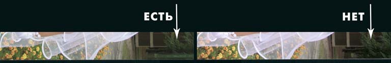

Проплешина, то она есть, то её нет. При при одинаковых условиях печати, дюзы присутствуют.
